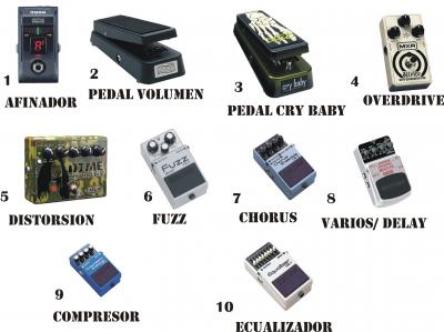

hola a todos
este es el material que dispongo ,y algunos voy a disponer en breve ,se que hay pedales mejores ,o que seguramente me falta alguno que me de algo mas ,pero el caso es que ...
¿me podéis decir el orden correcto de colocación?
y que creéis que me falta para potenciar el equipo ...
los enumerado para hacerlo mas fácil ...
muchas gracias amigos
ayuda ,pleaseeeeee ¡¡¡¡¡¡¡
Entrance
por el 10/01/2012
Generalizando podrias seguir este orden:
Guitarra > 1 > 9 > 2 > 3 > 5 > 6 > 4 > 10 > 7 > 8 > ampli
Tambien puedes poner el 10 al inicio de la cadena y el 7 y 8 al loop de efectos del ampli

chopeth
por el 10/01/2012
a ver...biyang ecualizer 7 bandas, sonic maximizer y biyang metal end king ya !! jaja, en conjunto los tres unos 180 euros y con eso destruyes lo que sea, te lo digo en serio...Yo tiro de la distorsión del marshall jvm de base y le meto un tubescreamer ( para ti el zakk ), y el sonic y el ecualizador y el sonido personalmente me parece la leche , la verdad...ahora, tu no tienes un jvm, pero tb he tocado con un biyang metal end mas un tubescreamer y el ecualizador por el canal limpio y te digo que barres lo que quieras barrer...el blackstar ht distx lo tuve y ni chicha ni limona... el biyang es de mucha calidad y más para lo que cuesta...te falta tb un delay, imprescindible para darle produndidad al sonido así que yo me pillaría , eso si y fundamental ( al menos para mí ) uno que sea true bypass...yo soy un poco maniático de los delays y voy normalmente a por los de boutique pero vamos, que te hace falta eso seguro...y para empezar yo creo que con eso vas que te matas jejeje
chopeth
por el 10/01/2012
ah si un isp IMPRESCINDIBLE que como le metas semejante batiburrillo de pedales sólo vas a oir chicharra de ruidos....
chopeth
por el 10/01/2012
y para el orden correcto eso muchas veces es cuestión de gustos y de ir probando...Yo tengo:
loop ---- delay
ampli y le meto por delante<----- isp<----sonic maximizer<-----ecualizador<----chorus<----ts<----guitarra
el wah lo utilizo de pascuas a ramos y lo meto antes de la guitarra ( ts<-----wah<-----guitarra ) y lo mismo con el droptune
