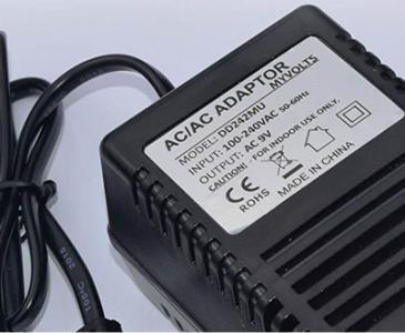

Gracias my friends a la verdad que le compré un transformador con la indicaciomes que me perdió al principio encendía bien pero luego unos minutos se empezó a fallar yo creo que es el transformador que no sirve mejor búscare comprar otro pedal pero decime la rp50 que tal es. Es muy buena Mándame el sms al whatsapp my friends y me das detalles porfavor

y aqui la fuente correcta:
[url]https://www.amazon.es/MyVolts-Cargador-compatible-Procesador-alimentación/dp/B0060KNYDO[/url]
los transformadores que venden en las tiendas suelen ser DC (corriente continua), estoy seguro que ese es el que tu tienes, tu lo que necesitas es un transformador AC de corriente alterna y de 9v, esto es por que digitech y DOD tienen la puñetera mania de hacer sus multiefectos asi, mirate bien el transformador que seguro que has comprado un transformador DC, si estas en españa yo te ayudo a conseguir un AC de 9v barato.

Si vivo en españa y el transformador que me eh comprado pues mira es AC AC 9v 2000amp ahora el pedal ha vuelto a encender funciona bien pero ahora quiero saber como meterle efectos porque le di el hard reset y mira se me borro todo y sólo han quedado los nombres sin sonidos algunos dan otros están vacíos que puedo hacer Mándame sms al whatsapp y haber si sabes algo de esto
