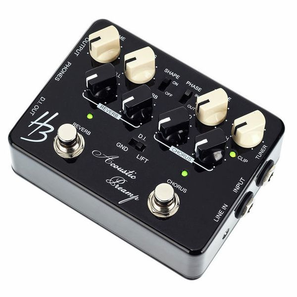

A mí en su día el Harley Benton Custom Line Acoustic Preamp me gustó, pero lo usaba con una semiacústica con pastillas magnéticas (una Ibanez Artcore).
https://www.thomann.de/es/harley_benton_custom_line_acoustic_preamp.htm
-rich-
por el 12/01/2023
#3
Se ve completo.
dunosio
por el 12/01/2023 1 anuncio en Mercasonic
#3 Es otra de las opciones que tengo en cuenta. Y a un precio brutal.
