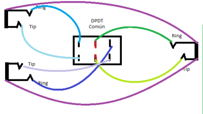

He comprado un AXE FX II XL+ junto a su pedalera MFC-101. Tengo un pedal de expresión BOSS FV-500H que conecto mediante un cable TRS (estéreo) a la entrada Pedal 1 de la MFC.
Me gustaría saber si es posible hacer un pedal A/B con una entrada TRS y dos salidas TRS, para conectar el pedal de expresión al pedal A/B y de las dos salidas del pedal A/B a las entradas de Pedal 1 y 2 de la MFC para poder intercambiar el pedal de expresión ente una y otra entrada.
He buscado, pero lo que encuentro son esquemas para pedales A/B estándar con conectores TS (mono). Ni siquiera sé si existe algún interruptor de pedal que pueda hacer lo que quiero, ni como conexionarlo.
¿Algún alma caritativa que resuelva mis dudas?

El fundamento es el mismo pero usando un footswitch para tantas conexiones como necesites alternar. En tu caso un switch DPDT (2 pares) debería valer:
index.php?controller=forum&action=view_attachment&attachment_id=197041
En este caso la tierra es común y va directa para ambas salidas. No sé si eso en un pedal de expresión puede dar problemas y pudiera tomar medidas erróneas; si fuera el caso, necesitarías un conector con un juego más de patillas para alternar la tierra, un 3PDT.

#4 Muchas Gracias.
