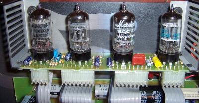

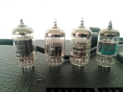

Bueno, por fin he podido abrir y mirar las válvulas. Las de potencia son 6l6 mesa. Las de previo de izq a dcha según las miras por atrás:
V1 sovtek 12ax7LP rusa
V2 tad 7025(B) highgrade
V3 marshall ecc83 wk 28/08
V4 phillips 5751 usa
index.php?controller=forum&action=view_attachment&attachment_id=157258
Eso te puedo contar
Pedro Vecino
por el 23/04/2021
La asignación (V1, V2... ) la has puesto a la inversa aunque el orden a la vista está bien. Visto sobre el ampli abierto para coger referencia quedaría así:

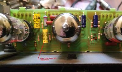

Ya que esa modificación debe ser de hace cinco años o más y no está actualizada, pongo una fórmula que he venido usando últimamente. Se trata de un corte de presencia que funciona muy bien en ese ampli para aportarle un sonido más abierto y eléctrico al estilo 5150.
Se trata de instalar un condensador de 100n/250V (0.1/250V) en paralelo sobre una resistencia de 4K7 (amarillo/violeta/rojo/dorado). Simplemente se suelda sobre ella. La imagen indica dónde está exactamente. Es de fácil acceso.
