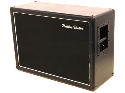

Hola foreros,
Me voy a comprar un ampli de valvulas. He comprobado que para tocar en el grupo voy a necesitar mas de 40w (60w ira muy bien) ya que precisaria cierto volumen sin saturar.
El Peavey Delta Blues estaria por lo tanto descartado si no fuera porque creo que podria sumarle una pantalla.
Por detras del ampli hay una entrada de jack que dice "conexion para cabina de altavoces externa minimo de impedancia total de 16Ohm).
Me ha costado mucho encontrar experiencias de Delta Blues + pantalla en internet.
Preguntas:
¿Se apagaria el altavoz del Delta Blues al enchufarle la pantalla de altavoces?
¿Que impedancia tengo que buscar en las pantallas? (es que he solido ver en las especificaciones de una misma pantalla "120watts/8ohm, 2x 60watts/16ohm"... No me aclaro).
¿Aceleraria el desgaste de las valvulas el hecho de conectar la pantalla? Quiero decir: ¿Voy a romper el ampli por intentar sacar un volumen mayor del que tiene?
Si este sistema no funciona me debatire entre un Peavey Classic 50 4x10 o un Fender Blues Deville 4x10. Pero esto ya es otro tema ;)

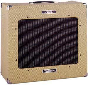

He tocado con ese ampli durante 3 años pero lo tenía algo modificado. Si lo enchufas a una pantalla sonaría también el cono de 15'' del combo, tanto pantalla como el cono irían a 8 Ohms. Si desenchufas la pantalla el cono de 15'' estaría funcionando a 16 Ohms. Yo lo puse de manera que solo podías tocar con pantalla, o con el combo, poniendo un conector jack al cono integrado.
Por cierto, el Delta Blues tiene 30W, no 60 como pones ahi, y para tocar en una banda te sobra potencia. Yo lo usaba con una pantalla Marshall 4x12 con conos greenbacks y utilizaba sólo el canal limpio con el volumen al 7 para que rompa y despues varios overdrives distintos. Con esa banda tocaba RnR.

tio, si tocas reggae te va de sobra con 30 W, y si quieres saturar, con 60 w va a ser difícil. yo mi delta blues no lo he puesto a mas del 7, y le queda mucho para el 12 que tiene, y en 7 ya mete mucha caña. Yo para ir a saco a saturar tiraría más a los 20 W, hay por ahí un fender muy guapo de 20 muy tenso

Si el volumen del Delta Blues a partir del 4 o 4,5 ya no sube mas, solo satura. Te da un limpio muy bueno, sobre todo si tocas con pastillas simples. Y ten en cuenta que este ampli trae reverb y tremolo a valvulas, cosa que para el reggae te viene muy bien creo yo, ademas el tremolo lo puedes activar desde el footswitch si le metes uno de 2 botones.
