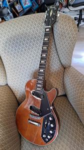

Hola foro,

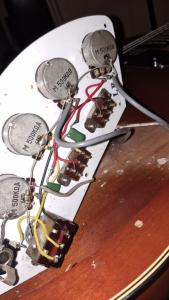

cayó en mis manos un bicho raro. Una Pearl japonesa de los 70, copia descafeinada de la Les Paul Recording.
Esta lleva 2 single coils ( o P 90 ? ) MAXON, el conmutador clásico de 3 posiciones, 2T+ 2V y 2 slide switch de tono.

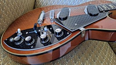

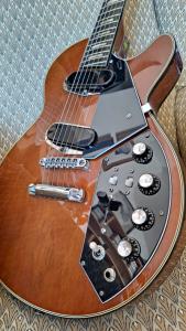

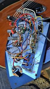

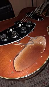

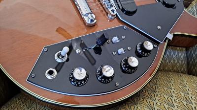

Una vez abierta y revisada, el cuerpo es hueco y le cabe un montón de cosas por dentro. En mi caso, he querido darle un aire más "Recording", con una placa nueva de controles y un pickguard que faltaba.
Los componentes son originales, unicamente he añadido el selector "telecaster" y dos potes internos.
Al final, la cosa va así :
- Switch 3 posiciones standard
- Slide switch de PHASE ( para la pastilla mástil )
- Slide switch HUMBUCKER : pone ambas pastillas en serie
- 2V + 2 T
- Switch telecaster 3 posiciones : volumen atenuado ( con potes internos ), salida standard con controles 2V + 2 T, salida directa SIN control de volumen o tono
Cuerdas nuevas y a disfrutar. Peso moderado, no es liviana, el mástil es suave, bien acabado y la acción baja baja.
Os pongo algunas fotitos.

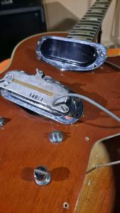

La pastilla del puente (Maxon) era inusable porque acoplaba enseguida. Así que la saqué y desmonté para bañarla en cera y ahí se aclaró la cosa: de construcción es una stacked, pero una stacked con dos bobinacas bien gordas. No como las P90 o las single stacked, que suelen ser más finitas, donde dos bobinas ocupan el sitio de poco más una normal.
Da una claridad y definición extrema, pero es que a la vez te dan una leña muuuuy buena. Vamos, lo primero lo típico de las single, y lo segundo lo de las p90. Claramente más tono a single pero con fuerza. Al medirlas me daban las pastillas dos lo mismo, 10 y poco. Ahora ya poteada, aguanta toda la ganancia que le quiera meter, y no es mi estilo, pero supongo que para los metaleros les iba a encantar, porque tiene agudos de sobra para otras tres guitarras más, jeje. Otra cosa que me ha llamado la atención es que tiene un twang tremendo que no me esperaba para nada, y de sustain lo mismo, muchísimo más de lo esperado.

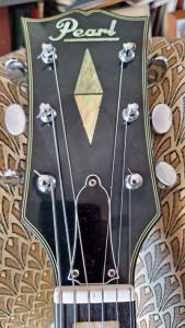

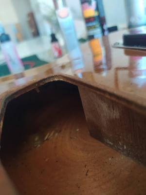

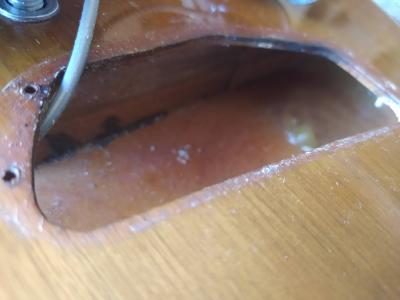

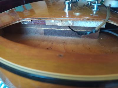

La mía es idéntica a la de Albert, con algunas diferencias. Salió de la misma fábrica, está claro. Por dentro es práctricamente hueca,tiene algunos bloques de madera en algunos sitios, pero mucho hueco por todas partes. La placa de controles es la misma, LE-200, donde lo que destaca son los dos filtros, uno por pastilla. La pala es idéntica, pero en la mía sin marca. También he visto algunas con la marca Master y otras. Por cierto, tiene menos inclinación que los clásicos 17º de Gibson. De hecho bastante plana, casi Fender. En mi caso viene con traste cero, otra diferencia. También otra cosa que no había visto nunca es qeu la placa de unión mástil-cuerpo es más larga y con seis tornillos. No sé si eso tendrá que ver con el sustain que tiene, pero me parece que ayudará. Venía con puente de selletas de nylon, pero estaba hecho polv. De momento lo he cambiado por un Epiphone, y va de cine. Se toca de lujo, no pesa nada, y no sé si sera lo del traste cero porque nunca tuve una, pero la acción la puedes dejar bajísima.

Ostras Albert, pues sí! lo de serie/paralelo también tiene que ser un puntazo. Ea, decidido:
· Le dejo los dos filtros, uno por pastilla.
· Otros dos switch, uno para fase y otro para serie/paralelo
· Dos volumenes, tono máster y varitone.
O los dos switch extras meterlos por potes push/pull y añadirle también la palanca de tres de tele...
La verdad que tiene posibilidades para aburrirse. Y sin contar que me saqué plantilla del soporte de pastillas y hueco en la madera para ver qué se le puede encajar. Humbucker no entran sin recortar madera, pero P90 o unas Filtertron que le pillé aquí al compi Paco Marín son serias candidatas, jajaa. Uff, esto empieza parecer Bricomanía!!

Os quería preguntar a los poseedores de estas pearl, como anda de peso? ando buscando alguna, pero no querría que fueran muy pesadas...
Tito2
por el 10/10/2023 1 anuncio en Mercasonic
#7 Que va, nada pesadas. son semihuecas. Es decir, huecas con algún taco de madera, en la parte del puente, arriba, etc.
Adjunto algunas fotos, por si te sirven para hacer idea.
