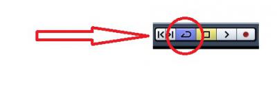

Olverio
por el 23/11/2013
Desactiva el botón de bucle
tuato
por el 23/11/2013
Creo que no has leido bien el post.
