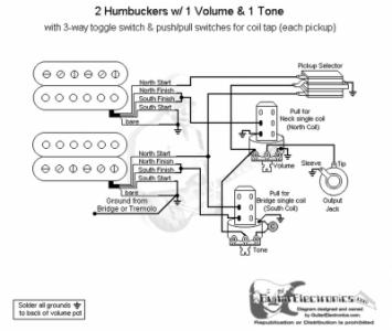

Hola,segun el esquema que adjunto,quisiera saber que pastillas o parte de ellas suenan en cada posición del selector,con el push pull abajo y con él arriba.
Las posiciones 1 y 3 con y sin los split -coil activados las tengo claras....pero en la posición central del switch no se que bobinas sonarán con y sin los split-coil accionados en 1 o en las 2 pastillas.
Gracias
Solución elegida por el creador del hilo (bikervai)
luishouse
Pues las mismas que en las posiciones 1 y 3, pero sumadas, es decir, si en 1 con el split-coil te suena la bobina norte de la pastilla del mástil y en 3 te suena la bobina sur de la pastilla del puente, con el selector en el centro te sonarán juntas la norte del mástil y la sur del puente, sin activar el split-coil te sonarán las dos humbucker completas.

Con el push abajo conectas la del puente con la del mástil en paralelo y fuera de fase...resultante una humbucker
Con el push arriba conectas bobina norte del mastil con bobina sur del puente en paralelo y fuera de fase....resultante una single

Gracias,ya lo tengo claro. Vengo de una superstrato,y eso de que suenen 2 dobles a la vez se me hace raro...debe estar bien

Que no suenan a la vez....están en paralelo, no van en serie....lo que sale es una resultante de las dos pastillas, y en la posición de split igual...si estuviesen en serie y se sumasen las señales habría un aumento de volumen significativo, y no es asi

Estén en serie o paralelo suenan a la vez,solo que no se suman voltajes al estar en paralelo,como si pasaría en serie..resultando una mayor ganancia. Las posiciones 3 y 4 de una strato suenan 2 singles en paralelo,y ese sonido si lo tengo ya en otras guitarras...lo de 2 humbuckers en paralelo no...por eso lo decía

Es que has dicho que suenan "dos dobles" a la vez, y eso es muy subjetivo, porque en nigún momento te he leido en los dos hilos tuyos en los que he intervenido hablar de serie o paralelo......, pero veo que de repente lo tienes muy claro...
Posición 3 de strato pastilla del medio, aunque supongo que se te ha ido el dedo en el teclado

2 y 4 queria decir,posiciones de mi superstrato. He dicho 2 dobles a la vez,solo que no he especificado que eran en paralelo,como en las posiciones 2 y 4 de mi superstrato..de todas formas nunca he tenido en mis guitarras 2 dobles a la par,sean en serie o paralelo. No es que lo tenga claro de repente,solo que se unas cosas y otras no,surgiéndome dudas a cada paso que doy en mi guitarra diy.A ver como suenan,espero soldarlo todo en breve..
