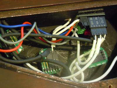

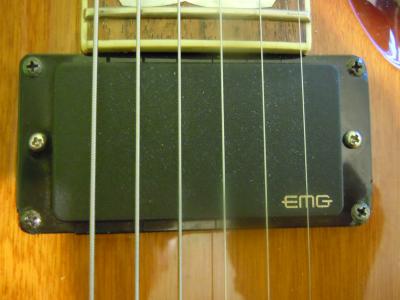

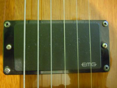

Iván
por el 15/05/2017
Aquí las pastillas y el hueco de los potes
anjomasi
por el 16/05/2017
Segun los valores de los potenciometros, todo apunta a que son pastillas pasivas, vamos que son las HZ. Tenia razon el compañero Adrian, a lo mejor algunas las hacen sin las siglas HZ.
De todas formas, cuando puedas, mira a ver como son las pastillas por detras, para ver por lo menos que modelo de HZ son.
No te desanimes porque sean HZ, yo tengo unas y suenan muy bien. Otra cosa es que el que te la vendio o no sabia bien o sabia demasiado.
