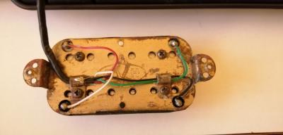

Hola a tod@s!
Tengo un problemilla con la pastilla del mástil: no suena o más bien suena extremadamente baja o con sonido prácticamente inapreciable.
El toggle no es porque he comprobado la conexión con el multímetro.
La pastilla es de 4 conductores (rojo, negro y blanco y verde unidos).
Al medir la resistencia entre rojo y negro se supone que debe medir 16kOhm pero no mide nada.
Supongo que es la pastilla.
¿Sabéis si se puede o vale la pena repararla (nueva son 150 pavos)? ¿Sabéis también de alguien que lo haga y le pueda preguntar?
Gracias por pasarte y leer.
Saludetes!

evh wolfgang neck, me equivoqué al iniciar el hilo; es la pastilla del mástil. :)
np_estudios
por el 25/06/2021
Corrijo o actualizo:
Mido la resistencia con las bornas del multímetro entre los cables rojo y negro, pongo la escala en 20 Megaohms y comienza midiendo alrededor de 8 megaohms y va bajando hasta que se estabiliza en alrededor de 1,10 megaohms.

Si mide en Mohmios es que una bobina está cortada, el cable hace mal contacto o está cortado, mira se acaba de ofrecer un compañero,
DR.S0NIC
por el 25/06/2021
Al ser de cuatro hilos, si no hay un Split coil, dos de ellos que se corresponden con el final de una bobina y el principio de otra deberían estar soldador juntos, a ver si están haciendo corto a masa o hay un problema en la soldadura de esos hilos.

#6 #7 los cables dan continuidad de las puntas a las soldaduras de la pastilla, así que el problema será de algún corte en la bobina pues.

Pon el polimetro en 20K, no en 20M. No te preocupes. apunta las medidas.
Intenta conectaclas en serie . Apunta las medidas.
Es raro que no lleve un cable pelado de masa que este conectado al chasis de la pastilla....

#10 adjunto foto. En escala de 20kohm no marca nada.
Lleva masa soldada al chasis de la pastilla.

#11 normal, de los 4 cables dos tendrían que estar juntos para unir las bobinas.
