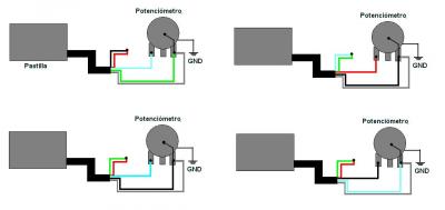

Ya la abri en su dia xDD, pero no vi nada raro, no quise hurgar mas de la cuenta, ademas tenia termotractiles asi y no se distunguia cual era cada cable (se reliaban y se perdian en cinta aislante o termotractil xD). Probare la combinacion que me dijiste, pero ademas, me he hecho un esquemita con las distintas probabilidades (que son 12 si no se me ha pasado alguna) y la primera que vaya bien esa se queda xDD. Si veo que me sigue sonando tan delgadita, la pongo en simple y a tomar por....que sonar sonaba bien xDD, no tan cañera, pero sonaba decente. A ver si esta noche le dedico un ratito a ver!! Muchas gracias Ares!!

Otra vez por aqui :D. Ares, probe el cableado que me comentaste, y sigue sonando fuera de fase :roll: De momento no voy a abrirla. He probado las 12 posibilidades de cableado xDD; ahora adjuntare unos esquemas de las que mejor me han ido (4 de las 12 opciones, el resto, o estan fuera de fase o tienen poca ganancia). Y luego probando en formato simple (las dos sonando a la vez en paralelo), ambas funcionan conectandolas de la siguiente forma;
Rojo+Verde al positivo y Verde +Blanco a masa.
Rojo+Blanco al positivo y Negro+Verde a masa.
Y bueno, otra cosa, el negro y el blanco tienen continuidad, el resto no sabria decirte porque lo comprobe con un LED y una pila xDD, y son los unicos que conducen, el resto no se, ya que puede que tengan mucha resistencia y no llegue la corriente. No se si este dato ayudara xDD. Lo que no se ahora cual utilizar, mas tarde mirare a ver si deduzco que cable es cada cual.
P.D: Comentar que no se como sonaran estas cuatro cobinaciones en la posicion central del selector, ya que las probe conectandolas directamente a un jack, no se si habra problemas luego.

Corrijo;
Rojo+Negro al positivo y Verde +Blanco a masa.
Por lo que si no me lio xDD, Rojo y verde pertenecen a la mima bobina y blanco y negro a la otra bobina. Ahora habria que ver cuales son cada parte(positivo y negativo), porque la verdad no se si la bobina tendria polaridad o seria como una resistencia...(que en teoria deberian tenerla, porque entonces no podrian estar fuera de fase, no?? Aparte de que para algo indican los colores xDD).
