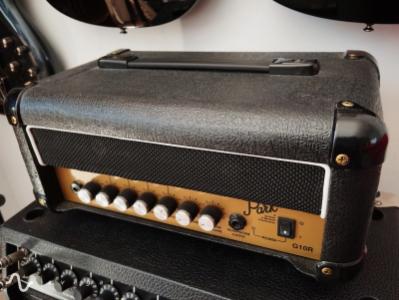

Revivo el post, hace algun tiempo que me llego una version con reverb a la que modifique el mueble dejandolo ultracomprimido, justo para que entrase el tanque de reverb , al mas puro estilo del Marshall Lead12 Head.
Saludos!!
