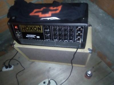

Hola chicos como están tengo una pregunta nueva😎. Tengo un cavesal Valvular de 100w, fabricado por una fábrica de acá de Argentina,el ampli cuenta con dos salidas para parlantes y sólo tiene la opción de 8ohms.
La pregunta es, tengo una caja 2*12 sin parlantes. Que parlantes ponerle, de cuantos watts, de cuantos ohms porque se que es muy importante para no dañarlo y de que forma conectarlos.
Conectar uno en cada salida, los dos en serie a una de las salidas o los dos en paralelo a una salida.
Lo e escuchado ase mucho tiempo y tiene un sonido fender. Desde ya muchas gracias

Hola, lo importante es que se ajusten las impedancias a tu equipo si solo tiene salida de 8Ohm lo tienes claro.
Referente al modelo de cono, fijate en los combos o pantallas que existen en el mercado y mira que modelos llevan en equipos de watt similares.
