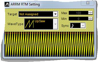

Hola, ya pude conectar mi g9 al ordenador ya recibo y envio datos perfectamente, ahora estoy en cargar patches manualmente, pero llego a un punto donde no encuentro un tal Arrm {0,0,255,0,0}, y la activacion de los pedales, ya puse el valor de todos los demas efectos, pero cuando le doy a el Arrm y a pedales me sale :
Agradezco si me pueden echar un cable
