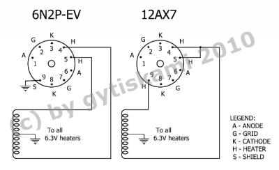

Un equivalente ruso de las 12AX7 pero con pequeñas diferencias de cableado, son las 6N2P y 6N2P-EB también las puedes encontrar como 6H2P.
Y la diferencia es el cableado de los filamentos, las 6N2P funcionan solo con 6,3v y siempre en paralelo, y no como las 12AX7 que puedes utilizar también 12v .

Lo de la 6n2p ya lo sabía,por eso preguntaba si hay alguna que sea directamente equivalente a la 12ax7,porque la rusa necesita un cambio de cables en el ampli para que funcione correctamente o un adaptador.

Bueno,pues ya he pedido 2 6n2p-ev militares para el previo,y voy a hacer unos adaptadores para poder ponerlas en lugar de las 12ax7 sin tener que modificar el ampli.Tienen unas especificaciones de calidad muy altas y el precio es muy bueno.
