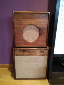

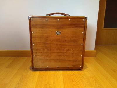

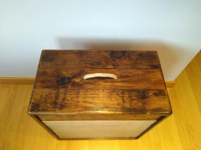

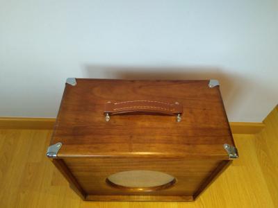

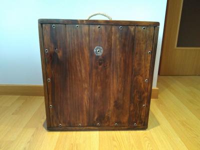

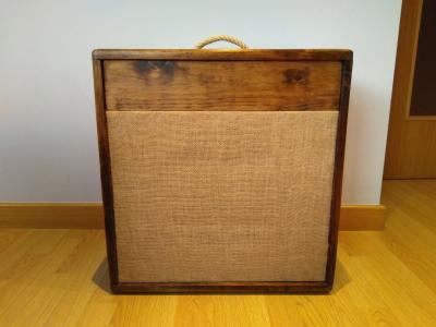

Os voy a enseñar un par de pantallas que me hice totalmente con madera de pino en plan low cost. Una va con altavoz de 10" y la otra con 12". La de 10" me salió por unos 45 € ya que me lo tuve que comprar todo. La de 12" fue hecha con aspecto mas rustico con tablas de palets que ni siquiera pegué entre si, ni falta que le hace ya que las uní por el interior con listones y esta si fue low cost total, sin esquineras ni leches, no más de 5 €. La de 10" monta un Eminence Ragin Cajun y la 12" un Celestion V30. Os dejo las fotos.

Pues me gusta más la de palets. Por cierto de dónde sacaste las medidas? Se ven grandotas
Rockroll
por el 13/01/2018
La de 10" 44,5 alto, 45 ancho, 24,5 profundo. Peso 9,8 con altavoz.
La de 12" 52x50x28. Peso 15 con altavoz.
Para la de 10" estuve mirando pantallas de distintas marcas para copiar pero al comprar la madera con las medidas que llevaba me cobraban mas por tener que cortar de dos tablones distintos para sacar tambien el frontal y la tapa. Vamos, que la hice así porque fué lo mas economico pero está dentro de lo "standar". La de palets fué la que mas horas eché. Como vienen sin cepillar tuve que lijarlas todas y estudiar como cuadrarlas para que quedara lo mejor posible esteticamenta. La logica dice (la mia por lo menos jeje) que queda mejor mas larga que alta pero el hueco donde la iba a meter no entiende de lojica y esos dos centimetros hacian que no entrara y como lo principal ya estaba ensamblado... pues a lo alto. En las fotos salen mas raras por la optica de la camara, en directo se ven cuadradas, si no se tira de metro yo creo que no se nota. Las hice mas por hobby, solo toco en casa y yo no me veo capaz de notar diferencias en diferentes medidas. Para mi voy sobrao.
