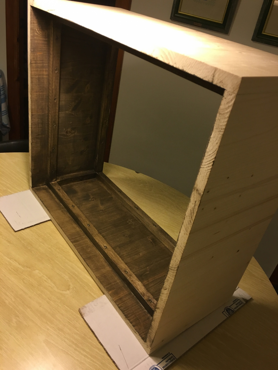

Viendo los precios que tienen las pantallas (me parecen un atraco) y los materiales de las que están hechas (aglomerado y similares), me he decido a hacer una pantalla de abedul macizo, con las dimensiones de un Marshall DSL40 y así evitar tener que estar transportándolo cada vez que voy al pueblo. El altavoz que he montado es un Celestion V30 8 ohm y el cabezal es un Orange Micro Terror.
Partimos de las dimensiones del Marshall DSL40 que son las siguientes:
Como el objetivo era gastar lo mínimo posible, el tablero que mejor se ajustaba era uno de Leroy Merlin de 200x60x1,8, aquí las dimensiones finales de la pantalla y el coste:
Aquí el tablero con los cortes que me realizaron en el propio Leroy Merlin.

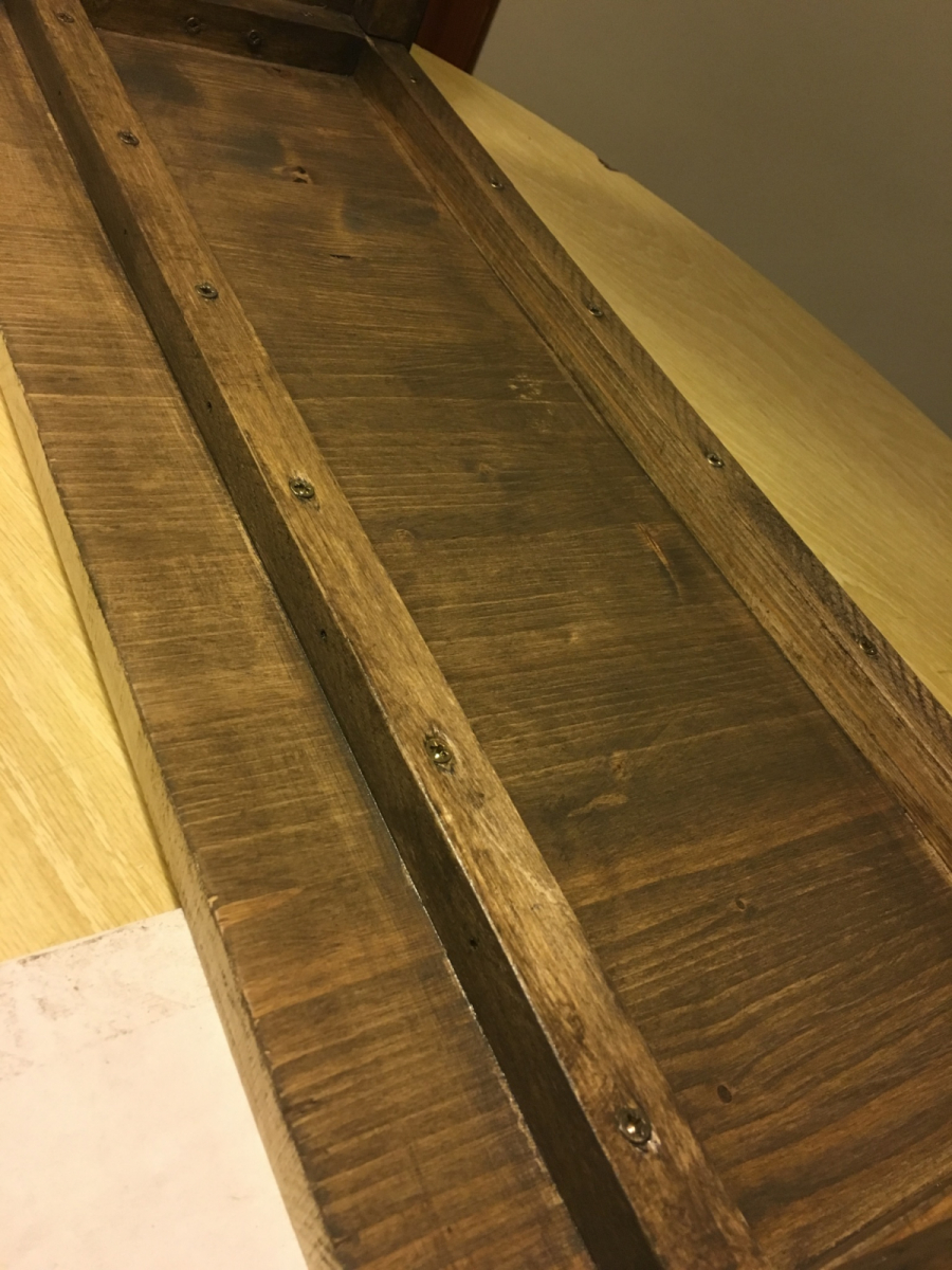

Empezamos con el montaje con cola y tornillos de 3,5x30. Para no forzar los listones de 20x20mm con los tornillos, primero se pasó una broca de 3mm y la verdad es que esto fue una paliza con los casi 100 tornillos que lleva. Como el acabado final va a ser en un barniz al agua Wengue, por fuera no hay ningún tornillo, todo se sujeta con la estructura interior. Próximamente me lío con el lijado, pintura y la construcción de la rejilla con un saco de café
