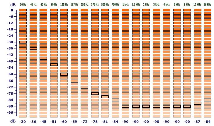

me sale esto, ahora qué? :oops: :p

muy bueno, lo estoy escuchando.

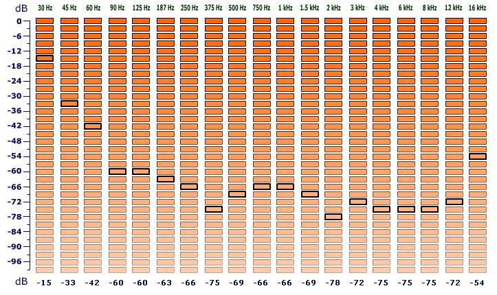

"almaal" escribió:
La mia es muy diferente, esa es buena o mala?:|

ando rico ;)
