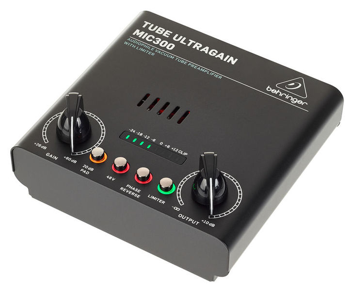

Habitualmente, las cajas de previo/di suelen llevar un "adaptador" de señal para adecuarlas a las entradas de mesa según utilices instrumentos activos/pasivos o envios de señal no normalizados a las entradas de las mesas o las cajas de PA activas con entradas directas de instrumento.
Suelen venir en formato mini switch rotuladas como +/- 4dbs y +/- 20dbs.
Si teneis un envío muy alto, debeis seleccionar -20dbs. Eso permitiría que subieseis el gain del pedal , un volumen adecuado del ampli junto un envío adecuado a la mesa.
Si no tienes ese botón, poned un ecualizador antes o después del overdrive según os venga mejor y utilízadlo como atenuador.
Muchas mesas de PA relatívamente sencillas, tambien llevan ese switch que indico. Y si llevan compresor de canal con potenciómetro independiento, podeis usarlo como limitador junto con el gain del previo de la mesa al que le hayais asignado la armónica.

La que usamos es esta. Ya le he dicho al armonica que se LEA las putas instrucciones del previo, pero creo que es predicar en el desierto:
Será el botón verde o el naranja, no?

Yo creo que la solución, como comentaban, va por un EQ después del TS a modo de atenuador, todo plano y con el gain bajado.
Tienes EQs chinorris de esos pequeños tirados de precio. Hay uno en el foro por 15€.
Eso o usar el PAD de la DI que comentas. En la tuya es el botón naranja.
