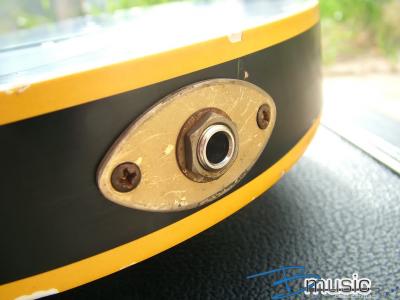

de hecho el cuerpo ya lleva binding!, lo que pasa es que está tapado con la selladora y la respectiva pintura amarilla! en principio tiene que quedar lo mas parecido a la foto de abajo!! y tiene que ser pintado a ver como me lo monto! :no_lo_se: y en cuanto a la teleca voy a mirar mis fresas a ver si tengo algún rodamiento y a por el binding se a dicho!!

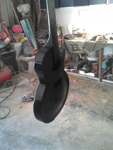

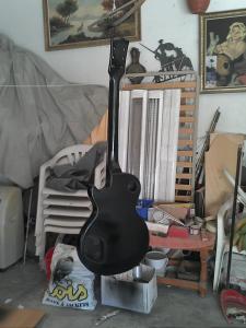

bueno pues tras 3 manos de negro y su posterior ljado, ya se va viendo color...como los huevo de un grillo :D como aún no me ha llegado el puente y voy con la calma, aún le daré unas cuantas capas mas! ahí un par de fotos de la bicha
