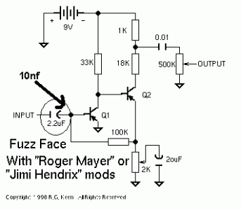

Aunque me has dejado con dudas sobre los transistores. Estoy pensando en hacerme un Fuzz clásico y estaba pensando en ponerle Germanio.
Lo que quiero es que el fuzz sea muy nítido, nada emborronado. Crees que iría mejor silicio, mira que el silicio sale más barato que el germanio... Ahora me has dejado indeciso....
Tonyguitar
por el 17/11/2013
yo es que con los germanios no he notado diferencias que me hayan sorprendido, he hecho rangemaster con siliicos y con germanios y la verdad a mi me han gustado mas con silicios, quizas sea cuestion de gustos, el fuzz face se emborrona mucho el sonido por que es lo que se busca en ese pedal,
si quieres hacer un fuzz face que suene mas brillante, mas definido y menos emborronado tendrias que cambiar el condensador de entrada, pones uno pequeño y dejas pasar menos graves y pasan solo agudos, cuanto mas pequeño lo pongas mas agudo sonara eso fijo jejeje, lo que pasa es que te va a sonar mas a distorsion o a un overdrive, dependiendo de la ganancia que te de el circuito, los silicios a mi me suenan todos mas o menos igual, los hay con mas ganancia y menos ganancia,
http://alltransistors.com/
aqui puedes mirar la ganancia de los transistores hfe: una ganancia normal suele ser de 200 y 800 alta, en los germanios medir la ganancia hace falta un aparato especial y ademas tienen fugas y hay que seleccinarlos y a mi ademas tampoco me gusta como suenan, si vas a montar un fuzz face, busca un esquema con transistores NPN para tener masa negativa y poder alimentarlo con cualquier fuente de 9v,
yo hice un fuzz face con silicios y sonaba bien, tengo el esquema por ahi si quieres te lo paso, yo le puse zocalos para sacar y meter varios transistores y sonaba mas o menos igual con unos y otros, yo en los montajes no suelo notar diferencias entre los transistores.

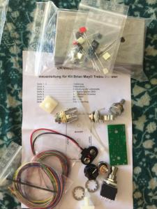

Rescato el hilo con mi primer proyecto.
Averigua cómo se me da. Ya iré comentando impresiones.

Ánimo Leo, que es un proyecto muy chulo y verás que más fácil de lo que parece.
