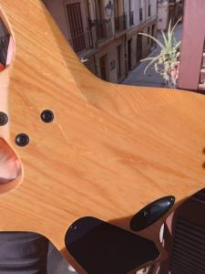

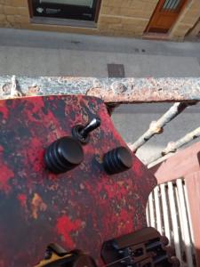

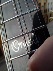

Compre una guitarra directamente desde la pagina oficial de Ormsby hace un par de semanas. La guitarra está bien, suena como tiene que sonar, y me encanta. La cosa es que segun he estado tocando más la guitarra, he notado ciertos desperfectos que me han hecho dudar sobre la compra. Sobretodo hay 3 cosillas que me chirrian. Por un lado el switch esta mellado. Es como si fuese reutilizado de algun otro lado. La parte trasera de la guitarra tiene como ciertas marcas que esteticamente son bastante feas. Desde Ormsby me han dicho que esas marcas son normales, que se conocen por "bearclaw" y que hay esta todo bien. No se de maderas por lo que no voy a insitir mucho en esto, pero me extraña esto pues en ningun lado de su pagina aparece ninguna mencion a esto. Por ultimo, y lo que me hizo escribirles, es que en el traste 12 tiene unos pequeños agujeros.

Me han ofrecido un switch nuevo (me lo mandan ellos) y que me pagan el coste de un luthier para llenar los agujeros del mastil (me han dicho que 40 dolares max).

estafa no creo la verdad. Mas me parece un poco de falta de control de calidad, sobre todo en el logo, donde solo bastaba con agregar una gota de cianocrilato o algo asi para los desperfectos.
Por lo que tengo entendido es un tipo de estría que se haya en algunos tipo de madera. En principio no es considerado un "defecto" como tal, incluso se puede buscar este efecto. Al igual que el flamed Maple.
Esos agujeros son bastante normales en el ruteo manual de inlays. Normalmente se rellenan con polvo de palo rosa y cianoacrilato. Quedando disimulado. En esta ocasión se les pasó por alto.
Cualquier Luthier cualificado te lo podrá arreglar sin problema y no creo que cueste mucho más de esos 40 dólares.
El switch, si tiene desperfectos y te mandan otro pues aprovecha la visita al luthier y que te lo ponga.

Dale con luz a la parte trasera de la guitarra y comprueba si lo que hay allí son arañazos cubiertos con laca o madera... Si es lo primero te han engañado.

Add... Lo del switch pudo ser hasta un raspón durante el transporte. Pero ya hasta se han encargado de solucionarlo.
Eso habla maravillas de su servicio post venta y de las ganas que tiene ese fabricante de mantener su prestigio (que a mis ojos de hecho se ha incrementando después de leer éste hilo)

Si las marcas son naturales, que tengo mis dudas, dejar el cuerpo así al natural es, cuanto menos, antiestético. Opinión personal.
Vale que es por detrás, pero no me mola.

A mi personalmente me preocuparía mas el estado de la barandilla del balcón.

#8 Yo ahí solo veo un buen relic

Tapar esos agujeros del ruteado de los inlays no lleva ni una hora de trabajo.
