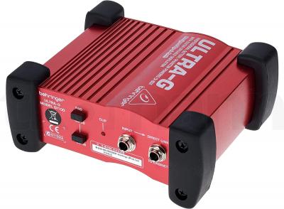

Si el ampli tiene loop, hay unas cajas DI que las conectas a la salida del loop y puedes mandar a la mesa y sigues escuchando tu ampli por su altavoz a la vez.
Hay que mirar que sea específica de guitarra , porqué así llevará simulación de pantalla incorporada.
Y no són muy caras.
Algo cómo ésto,pero hay montones de marcas y modelos

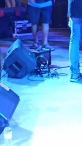

Anecdota al respecto.
Concierto de Bulsara en mi pueblo. (grupo tributo Queen).
Concierto al aire libre,en medio del "Parc Francesc Macià"
Ampli del guitarra,un puto microcube....si un microcube.
Me acerqué porqué no le lo podía creer lo bien que sonaba.
De la salida de auricular del microcube se veía una caja DI conectada que iba hacia la mesa.
SONABA DE FRUTA MADRE !!
Desconozco si aparte de la DI hay algún truco más con la mesa de mezclas o algo,sólo cuento lo que pude ver con mis ojos.
Sonaba increíble.
Sinó me llego a acercar y me dicen que es una Helix un Kemper o un cabezal de válvulas con torpedo me lo habría creído.
Pues no.
UN PUTO ROLAND MICROCUBE.

ToniPod
por el 03/12/2023
#7 Y a parte que un grupo consolidado que da conciertos por toda España y me consta que alguno fuera de España también.
En Barcelona capital se les vio también usando el puto microcube .

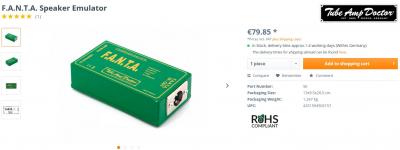

Edurain
por el 03/12/2023
Aqui teneis este de Amptek. Un 10 por Jorge Bueno fabricante de George.
