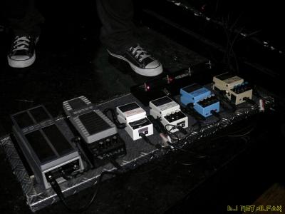

Abro este hilo porque estoy planteándome pasar de pedales a G-system o G-force
Los pedales me tienen loco, parece que estoy bailando claquet cuando voy a los solos
o si quiero usar varios a la vez y es un lío de cables, cuando algo no suena igual que antes
hay que ir investigando a ver donde está el fallo.

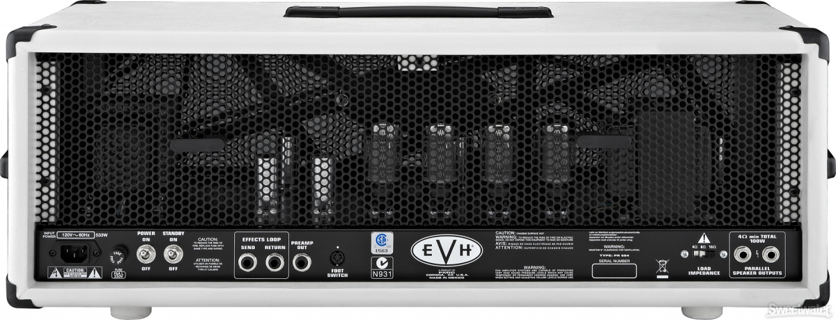

He probado el G-system y tengo un problema que ya me temía, la conexión para el cambio de canales del ampli es un cable con 7 pines, (EVH 5150 III)
y el g-system viene para midis de 5 o bien con jacks.
Hay una solución, que no deja de ser un cacharro más y que cuesta lo suyo, se trata del amp gizmo
No sé si alguien ha tenido este problema, el g-system pierde con esto una de sus ventajas, que era combinar los cambios de canal del ampli
con el efecto que tuvieses configurado
Igual hay alguna solución ingeniosa y no lo sé, por lo que agradecería cualquier comentario...
http://www.rjmmusic.com/ampgizmo.php

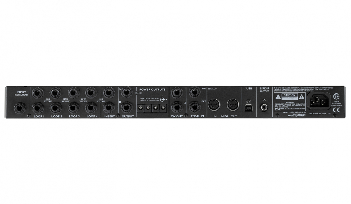

Hola Tomas al parecer tu amplificador tiene para cambiar sus canales entrada midi
El G system puede cambiar los canales por medio de via midi que es mejor y mas fiable que cambiarlo por medio de rele o con cable jack por lo que eh leido en comments
El G force su precio anda como en 1500 dolares
El G system su precio en 1200 dolares

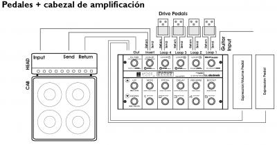

pero pues el g system ya es un rack y controlador midi aparte de que puedes meter pedales analogicos de distorsion a los loops que tiene que son como 4
tambien el g system lo puedes separar del controlador y tener como un rack y asi separarlo para no tener todo junto si es que le llegas a poner otros pedales de distorcion aparte que tiene para poder alimentarlos
