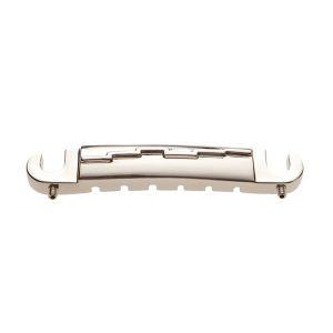

Aqui teneis una muestra de susodicho..

Todos los puentes/cordal existentes son poco más o menos como ese... son puentes que imitan modelos vintage, para guitarras de ese tipo... históricos, a las malas algunos con una pieza móvil para la octavación de tercera y cuarta... pero ya está...
pentakon escribió:
1a.Como se octava si usas afinaciones alternativas!
no se octava... ni en afinación normal tampoco... traen esa compensación para intentar llegar al quintaje más o menos exacto

Esos tornillitos allen laterales te sirven para dar una octavación general, es lo más que puedes hacer.
Lo que no estoy muy seguro es que cambiando la afinación haya que reoctavar, más bien pienso que no. Otra cosa es si cambias el calibre de cuerdas.

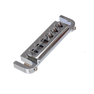

Por otra parte, existen puente/cordales con selletas octavables, pero son aún más aparatosos:

Cambiando la afinación sí varía siempre un poquito la octavación... incluso con la curvatura del alma... suele moverse, pero por eso digo lo del concepto... estos puentes, basados en modelos antiguos... eso lo tenían más bien poco en cuenta, y todavía este las lleva compensadas, anda que las selletas dobles de barril de la telecaster... jajajaja, no aciertas ni por casualidad
Yo he visto alguno de los que viene con las selletas ajustables, y hombre, es un añadido, pero los que he catado no eran tampoco puentes de muy buena calidad... y sinceramente a mí me parece como poner cierre centralizado en un 600... son temas diferentes. Prefiero un puente de estos de calidad que no se octave, a uno más malo que se octave... al fin y al cabo hay que tener en cuenta que las guitarras que en mayor medida llevan estos puentes, suelen imitar configuraciones antiguas... para mi gusto sería más adecuado comprar una guitarra con otro tipo de puente cuando va a ser orientada a cambios de afinación y "disciplinas" más actuales
