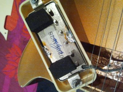

Recientemente he realizado un cambio a un forero y me he hecho con una Edwards LP-92 SD/P. La guitarra esta muy bien, buenos acabados y pese a ser Les Paul no la encuentro muy incomoda (es verdad que no pesa mucho), y tiene muy buen sonido. Bueno al tema.

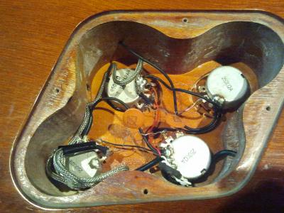

La guitarra originalmente llevaba unas P90 y fueron cambiadas por unas SD mini humbucker Antiquity II y supuéstamente la electrónica también se cambio toda y según el propietario se puso de GAMA ALTA de la mas calidad que hubiese para estar a la altura de las pastillas. Aquí pongo alguna foto para que lo veais.
No entiendo mucho de potes y condensadores, pero vamos no parece de lo mejor. También me gustaría, ya puestos, dejarme unos eurillos y arreglar un poco el tema, no se si cambiando la electrónica se notaría al final en el resultado tonal de la guitarra.

Humildemente opino que si estuviera en tu lugar quitaría todo el conjunto condensadores-potenciómetros e instalaría unos potenciómetros de 500 ohmios y los conectaría con unos condensadores de poliester de esos cuadraditos al estilo 50´s. De las pastillas no puedo decirte nada

De las pastillas, no tengo nada que decir, mas que nada el tema era sobre la electrónica. En cuanto a los potenciómetros te refieres a los 4?, quiero decir los 4 se utilizan de 500 ohmios, o les de tono son menos?
pedrogr2003
por el 28/11/2012
Sí, los 4. Los valores clásicos son 500 para los potenciometros y 0,022 nF para los condensadores en Les Paul. Se supone que cuanto menor valor tienen los potenciometros más grave suena, al igual que cuanto más altos son los valores de los condensadores mayor recorte de agudos. Esos valores de 250 suelen ser los que montan stratos y telecasters, al menos eso tengo entendido. La Les Paul al ser de caoba y sonar más grave lleva esos valores que te he dicho, pero vamos, que esto es como todo, al final lo que pruebes y te guste más. Ahora, el tema de los condensadores, especialmente por lo que valen (30 céntimos) es casi casi obligatorio xD.

hola pedro. creo que te equivocas. los potes deberian ser de 500.000 ohmios (500k). y los condensadores de 22nf ceramicos (los que lleva puestas son de 47nf ceramicos). tengo una gibson les paul y eso es lo que lleva montado. como opcion se podrian poner unos tad mustard o unos orange , pero de los cuadrados yo personalmente no se los pondria, creo que no son los mas indicados.

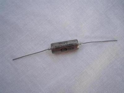

Los Orange Drop están muy bién pero si quieres algo vintage, yo le pondría unos PIO (papel en aceite)
de 0.033nf en puente y 0.015nf en mástil como éste, aunque lo mas estandar sea de 0.022 en las dos posiciones
hay que tener en cuenta el voltaje que indica, ya que cuanto mas sea el valor mas grande es el condensador
uno de 400v. mide unos 20mm. tamaño ya considerable, de ahí para abajo mejor ya que no es necesaria esa
capacidad tan alta

Bueno antes que nada agradecer a todos los participantes en este hilo, se me van quedando las cosas claras.
Definitivamente todos parecéis de acuerdo con que la electrónica no es del todo buena y que una buena 'patada' sería cambiarla para mejorar el sonido y el tono final de la pastilla. Esta bastante claro que los potes hay que cambiarlos por unos de 500k y el tema de los condensadores queda un poco en el aire por la disparidad de opiniones. Voy a poner algo de la misma página donde encontre el resumen de los orange drop.
