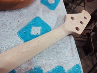

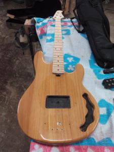

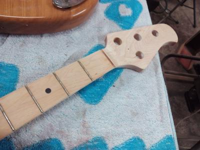

Para ello he elegido mi Olp Stingray licencia Ernie ball. Ya puestos en faena le haré un par de modificaciones al bajo que, aunque pueda que no las necesite, le darán un toque diferente y un sonido peculiar.
PLANING
-Mejorar uniones de fábrica
-Decapar mástil

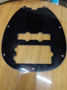

-Añadir una pastilla tipo Jazzbass de un bajo ibanez que tenía por ahí, para ello debo modificar el golpeador y el hueco de las pastillas en el cuerpo.
-Anadir miniswitch on-on-on para conmutar la doble en single /serie/paralelo
-Sustituir potis y cableado
-Quemar el cuerpo ,aún barnizado, en la hoguera ( de forma controlada, antes de las birras a poder ser...jajajaja)
-Ahumar el mástil decapado
-Barnizar con nitrocelulosa brillo
-Volver a montar y probar el resultado , que siempre es lo más emocionante.
Iré subiendo fotos del proceso y muestras de audio cuando llegue su momento, por ahora ahí van unas fotos de como va el trabajo.

El encastre entre cuerpo y mástil no era muy delicado, salido de máquina. Simplemente he trabajado el mástil para que se acople mejor al cuerpo.
Volveré a lijarlo todo y le aplicare 4 o 5 manos de tapaporos y 2 o 3 de acabado brillo, luego pulido con agua hasta 2000 y para finalizar pulidora de rodillo de algodón .Llevo en el mundo del barnizado 20 años así que no le tengo miedo en ese sentido. En cuanto al firebusrt voy a ser muy delicado, no quiero quemar la madera, solo el barniz .

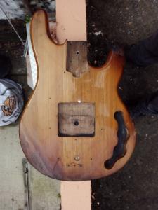

nillonandez
por el 03/05/2015
Tostado listo..
