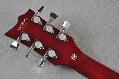

#10 Y tiene razón el compañero, creo igual que él que el número tuvo que ser como ESP las enumeraba antes, he buscado un par de fotos de números de serie de E-II de esa época y son parecidos al tuyo.
De todas maneras como has escrito a la marca ellos te dirán exactamente lo que necesitas, en mi caso hace unos meses tuve esta misma duda con dos Bc Rich que tengo y tardaron como 2 días en contestarme con todos los datos que necesitaba de mis guitarras.
beliosoro
por el 30/10/2023
#13
Bueno, pues con las dos fotos que mandas y lo que estoy leyendo parece que se va aclarando el tema. Si si que la mia era de las ultimas antes de algun cambio que de ian de hacer o algo asi, pero hasta ahi.
Esperaremos pues!

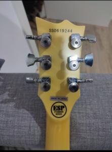

La mia por si te vale del 2006 creo
felito
por el 31/10/2023
#15 y desde el 2006 los de ESP te ponen lo del made in japan con la pegatina, anda que podrían serigrafiarlo, en la mía también va con pegatina...

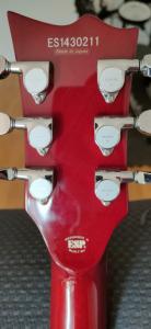

Bueno, me han contestado desde ESP, y les consta una guitarra con el numero de serie de la mia, y esta fabricada en el 2014.
“ This serial number appears in our system as an E-II Eclipse FM in Tobacco Sunburst from 2014.”
Misterio resuelto.
Gracias a tod@s por las aportaciones y la ayuda!!

Entonces si mal no recuerdo podría quedar así, el 14 es el año, el 28 es la semana que fue fabricada esa guitarra… que corresponde a la segunda semana de julio, el 6 es el día de la semana, o sea sábado y el 33 es que fue la guitarra 33 de ese día.

Estaría bien saberlo, por curiosidad, a mi me gusta saber la fecha de nacimiento de mis guitarras, alguna sé el día y año exacto, algunas solo el año… en tu caso puede que no sea pero me sale el 12 de Julio de 2014

Yes, that is the correct serial number format. "ES" is the factory prefix. It was made at the Standard factory.
Es decir:
Factoria año semana dia n guitarra . Esta manera de regisrar las guitarras cambian a partir del 2015.
Gracias a todos por la ayuda.
