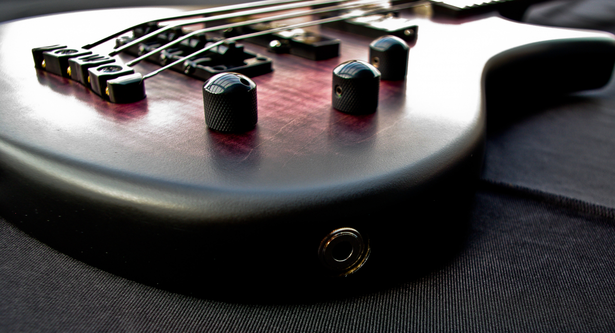

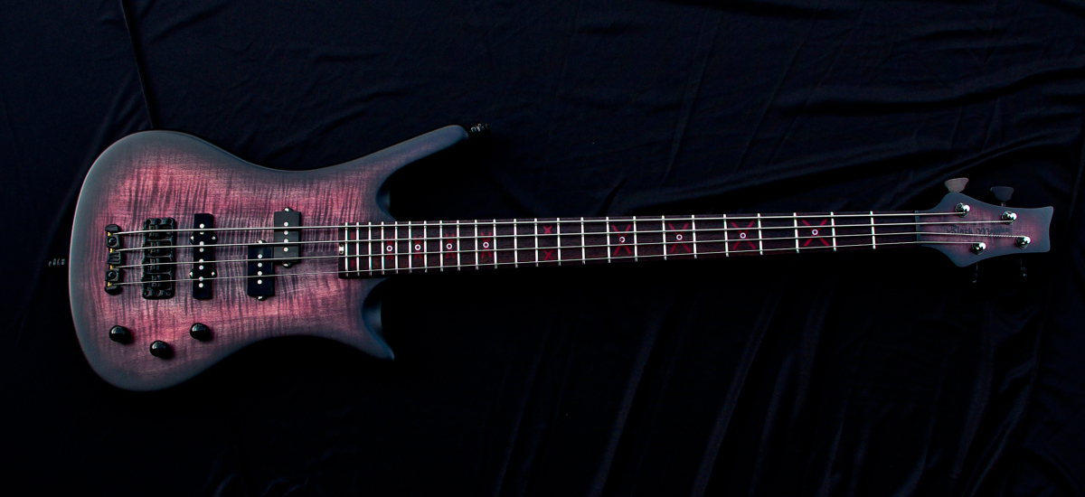

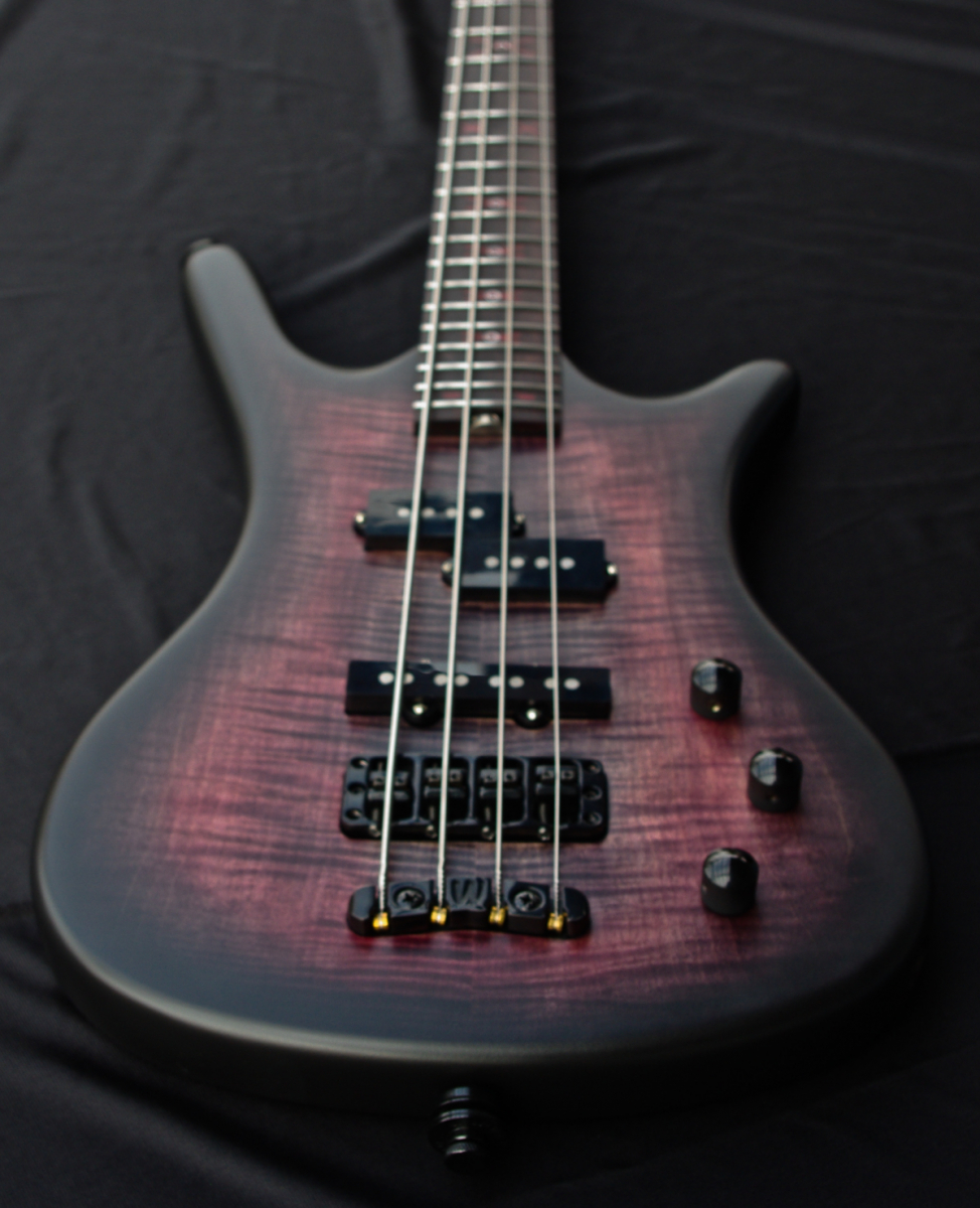

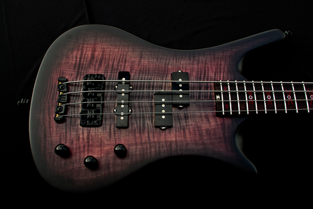

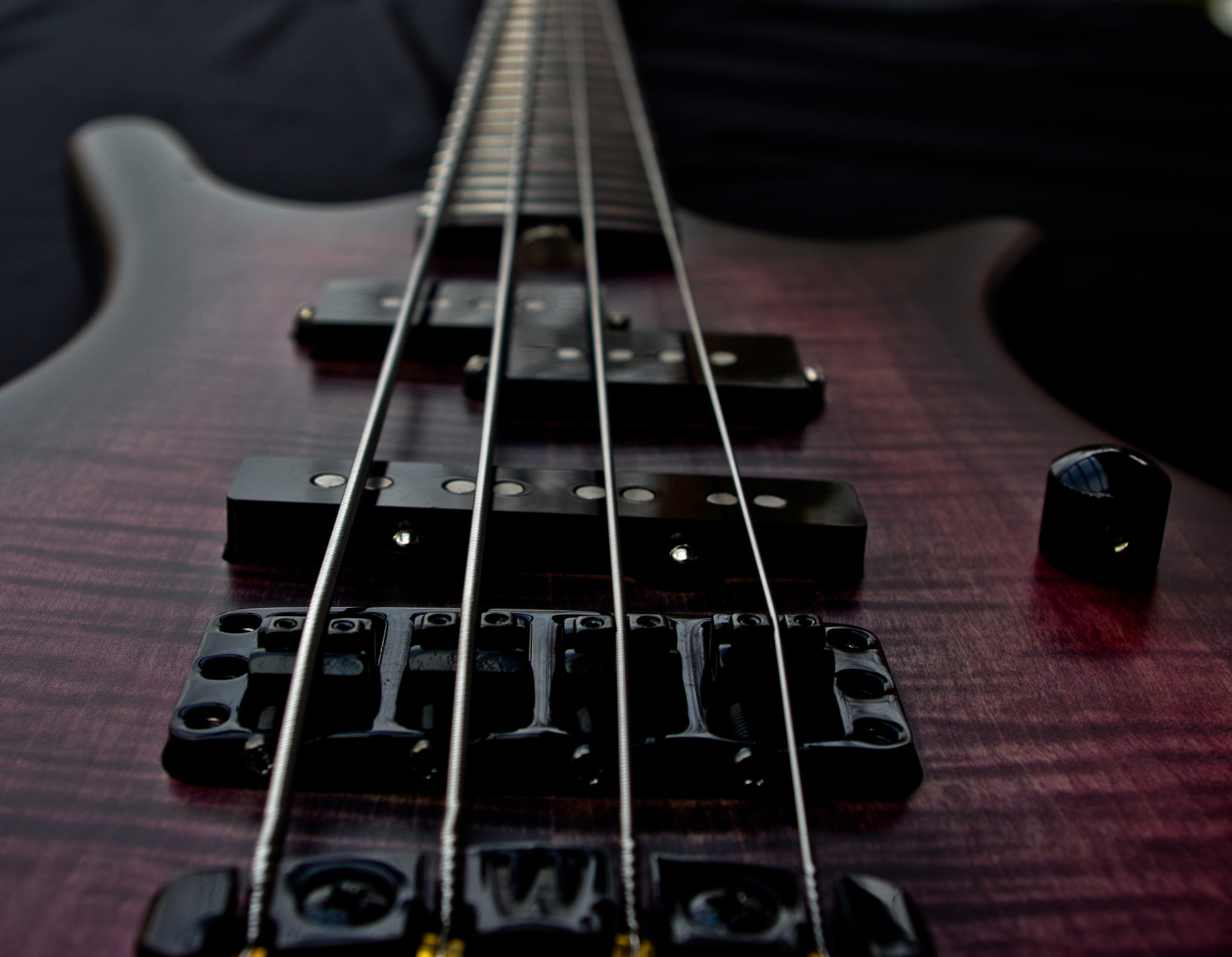

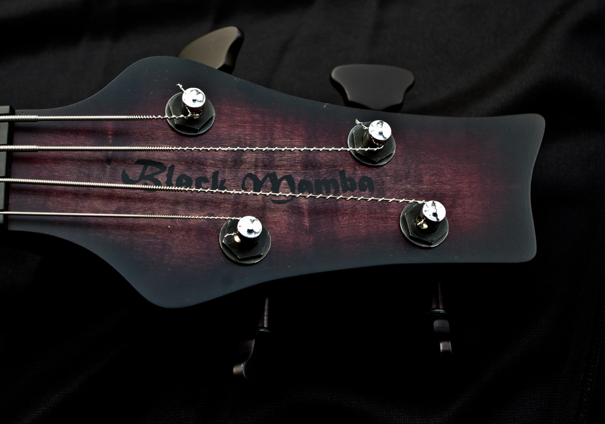

Os dejo unas fotillos del último trabajo que he hecho. Espero que os guste!
Cuerpo :Fresno (30 mm) + tapa arce flameado (9 mm)
Mástil: Arce, en C, escala 33"
Diapasón : Rosewood, radio 12"
Trastes : 24 acero inox.
Pastilla mástil : Bare Knuckle P-Bass 58 Split
Pastilla puente : Bare Knuckle J-Bass 60 Pe
Puente : Warwick
Afinadores: Sperzel trim lock 12:1
Cejuela : Tusq
Cuerdas : 40-105
Controles : 2 vol, 1 tono
Acabado: Poliuretano satinado
Peso: 3,70 Kg

Felicidades! esta muy chulo, el color me gusta mucho, yo le habría puesto los marcadores también en el traste 12, eso es cuestión de gustos, enhorabuena!

#5 Muchas gracias ximo24. Lo de los marcadores estuve pensando si ponerlos todos o no, pero al final me decidí a ponerlos así. Igualmente, en rojo si que están marcados. De las dos maneras quedaría bien.
