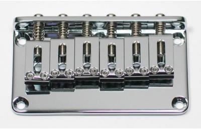

Nuck
por el 26/06/2019
Este es el puente y cómo pueden ver, las selletas si se mueven, ya algunas las eche hasta atras y hacia adelante

No soy experto pero da la casualidad de que tengo una washburn x series y hace poco estuve intentando de quintar la guitarra. Por si es de ayuda, yo lo hice desde la cuerda de abajo a arriba, el afinador lo puse en modo cromático y cuando afinaba en el traste 12, le daba un toquecillo muy suave, porque si le daba fuerte siempre se iba y en cambio suave se quedaba en el sitio. Si al afinar pasa por encima de la nota se apretaba el tornillo con el destornillador y si estuviera por debajo creo que era al revés, desapretar. Para apretar (creo que era cuando apretaba o desapretaba, no recuerdo) me ayudaba dándole recorrido a la cuerda, destensando la cuerda por la cejuela de arriba en los tensores. Por otro lado, a mi se me quedaron los taquitos (donde entra la cuerda) muy muy pegadas al tope de la derecha.
Lo que pasa que yo tengo un puente diferente, que lleva también dos anclajes uno arriba y otro abajo y ví y jugué con eso también y de paso dejé las curdas lo más pegadas posibles sin que trastee. Yo creo que fue una casualidad, porque fue la primera vez que hice esto y lo mismo algo de lo que te digo no es correcto o hasta mi guitarra puede que no haya quedado tan bien.

Lo normal es que quedé similar al de la foto, pero puede y debris variar obviamente, es algo genérico.
Pero repito que para una buena octavacion, y ajuste general de la guitarra es imprescindible usar cuerdas nuevas y con el calibre adecuado, unas cuerdas viejas difieren mucho y son inestables.
