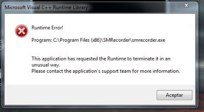

Pues eso. Para el audio utilizo Cubase 5, y para la imagen SMrecorder.
El problema es que si abro primero el video y luego cubase, este ultimo no me graba nada.
y si activo primero cubase y luego el video me pone este problema, y no se por donde cogerlo. Es problema de SMrecorder, de Cubase, cambio de programa de video, cual utilizais vosotros?
y una ultima cosa, hace una semana cubase me grababa bien, pero desde hace tres días me graba todo super bajo, y si, las dos situaciones son con el mismo micrófono. ¿A que c*ño le he dado? porque fijo que la he liado yo...

Ese programa es como camtasia no? pues si pones a grabar 2 programas siempre va a haber conflicto si los 2 estan tratando de grabar audio, lo que puedes hacer es desactivar la grabacion de audio del SMrecorder y solo grabar video, al menos asi me ha funcionado con camtasia. Aunque me gustaria que camtasia me grabase el sonido de cubase tambien asi en plan videotutorial pero no pude conseguirlo xD

#4
fue mi primera opcion, y la mas lógica, pero no consigo desactivar la opcion de audio, solo bajar el volumen del micro a 1.

Al final he descargado camtasia y me va bien, pero en tu solucion, ¿estaria grabando el audio con smrecorder? me interesa mas grabar con cubase el audio, para poder controlar mejor el audio, guitar rig y tal, y tener mas calidad, porque probé grabando el audio de la guitarra acústica con smrecorder y el sonido no era continuo si no que subia y bajaba el volumen.
pero bueno, por ahora con camtasia me arreglo, puedo desactivar el audio y grabarlo con cubase.
