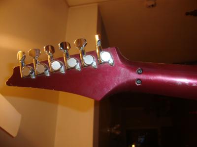

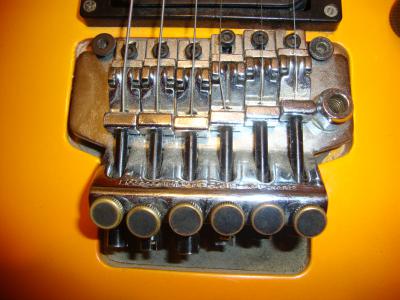

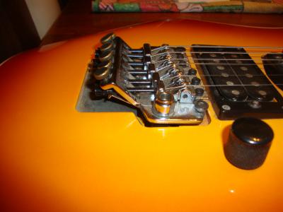

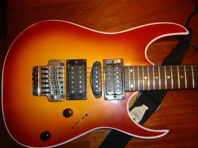

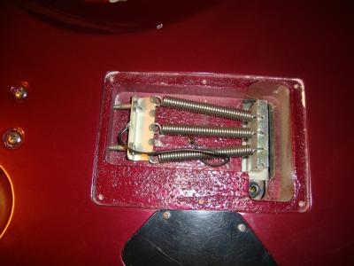

Hace unos 6 años compre una Ibanez usada. Resulta que el muy burro del dueño anterior la ha hecho pintar de otro color pintando tambien el N° de serie de la pala. Suena muy bien, pero tengo la duda de que sea RG real. El Floyd dice "Licensed under Floyd Rose patent". Los microfonos no tienen inscripcion alguna. Subo fotos, asi me ayudan...

Bufff no sabria decirte, no tiene serial en la pala y la pintura de esta no se ve muy buena. Aun asi suerte

Creo recordar que las ibanez traen el modelo en la union del mastil (esque estoy desde el movil y no veo bien las fotos). Para las pastillas lo mismo, si son dimarzio por ejemplo no ponen nada, solo por debajo de la pastilla.
Pero vamos que aun viendo las fotos poco mas podria ayudarte que no soy un experto.

Muestrsnos una foto de la parte delantera de la pala xfa y podriamos saber un poco mas.

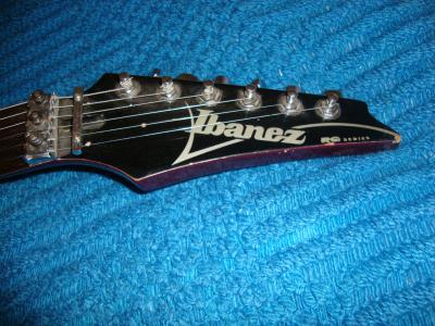

Ahi pongo foto de la pala vista desde el frente

Vale... Ahi veo ya... Me parece q no es Ibanez original pero d todas maneras puede q si lo sea... Tiene mala pinta y me c...go en el q ha pintao la pala :@
Te molesta si cojo estas fotos y las cuelgo en un foro ibanez para q me digan? A menos q quieras hacerlo tu y hablar n ingles c ellos :D
Lo q si t digo, en mi opinion, taparle el serial es como borrar tu dni... E ibanez los modelos con ese tipo de pala (la moderna) vienen siempre siemprr el serial en la parte de atras

Por desgracia tiene toda la pinta de ser una falsificación... o una guitarra modificada para que parezca una ibanez
- El logotipo de la pala está mal ubicado y el tick es incorrecto
- Las clavijas con esa forma no las ha metido ibanez nunca, podrían ser de modificar, pero las de falsificaciones son exactamente así
- Ese puente no lo he visto tampoco nunca en ibanez
- el ruteo trasero y demás también me resulta muy sospechoso...
sumando todo yo veo más lógico que sea una falsificación que una guitarra hecha de piezas o algo así, la verdad...

Ya a mi me parecia raro el puente y le he dicho q ponga foto d la pala x delante para ver lo del tick y el logo de ibanez, pero tmb te digo q en los 90's los tick y lgo en la pala eran asi, mas pequeños q lo normal... Pero ya el puente q no sea un edge pro quita x completo q sea de los 90s asi q m parece q si, q es imitacion

En los 90 se metieron todo tipo de puentes... en todo tipo de gamas, una ibanez de 200 euros no llevaba un puente de 400.. y también eran originales
Igualmente, se han metido logos más pequeños según épocas, pero no digo que esté mal el tamaño, si no la posición, siempre la I ha de estar en mayor o menor medida entre en segundo y tercer clavijero, cosa que aquí no está... aparte, tampoco dice nadie que fuese de los noventa...

Ha existido alguna vez una Ibanez RG con puente "licensed under floyd rose"?, En el mastil de la viola, esta atornillada la morsa, ¿ eso es indicacion de que es una RG? Alguna vez ha salido una guitarra Silver Cadet con puente flotante? Por la edad de la viola, no podría ser una GRG...
Si: edge, lo-pro edge, lo-trs, lo-trs II y alguno más que no recuerdo ahora mismo el nombre
