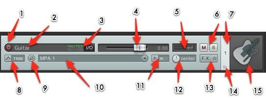

Creas una nueva pista y la tienes que activar para grabación y para monitoreo. Se hace dando clic al botón rojo que hay directamente en la pista y al botón con forma de parlante. En está imagen sería el botón 1 y el 11. Si no te salen debes estirar el panel de pistas hacia la derecha o también se puede hacer desde el mezclador que sale abajo, ahí también están esos botones.
Luego el botón de efectos FX (numero 13 en la imagen) ahí añades el efecto Amplitube para que procese el sonido de la guitarra.
Luego ya das grabar con el botón rojo grande que está por el mismo lado que los botones de play y stop y demás.
