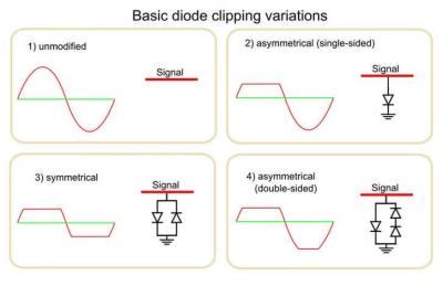

#53 Está también el tema del clipping simétrico o asimétrico. Que diferencia por ejemplo entre el TS y el Boss SD1.
astrako77
por el 31/01/2023
#54 Sí, el tema de simétrico y asimético tiene que ver con la compresión realizada en los valles de las ondas. Aquí dejo un esquema. Pero básicamente el HARD clipping recorta de forma drástica la señal a partir de un umbral, mientras que el SOFT clipping la recorta paulatinamente y de forma más suave.
Los ODs pueden ser hard o soft clipping, mientras una distorsión ha de ser hard clipping por fuerza. Por lo tanto, los ODs y previos te pueden dar sonidos muy cercanos a la distorsión, sobre todo con la ganancia alta.
Ejemplos de ODs con el clipeo suave: TS, SD-1 Timmy, BB Preamp, etc.
Ejemplos de ODs con clipeo fuerte: OCD, Klon, DOD Preamp 250, etc.

Super interesante lo que comentáis. Y esto para los que estamos más en el "me suena bien- me suena mal - me suena punki - me suena jevi - me suena setentero"... ¿Qué quiere decir?
Veo los gráficos y puedo comprenderlos, pero no me puedo imaginar a qué suena eso.
Lo que he entendido hasta ahora:
Overdrives: Soft o Hard Clipping. Pueden ser simétricos o asimétricos.
Distorsiones: Impepinablemente Hard Clipping. Pueden ser simétricos o asimétricos.
