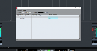

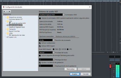

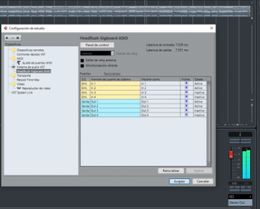

Tengo un serio problema con la Gigboard HeadRush o con windows o con el DAW o no lo sé.
Tengo todos los drivers actualizados de la pedalera, tengo windows todo actualizado. Y en principio tengo el DAW bien configurado, también he verificado las conexiones (cables) y están correctas.
La cuestión es que en el DAW sí me reconoce la entrada de sonido de la guitarra pero una vez lo grabo y quiero reproducirlo no sale ningún sonido, como audio de salida, por mis monitores.
De igual modo, si accedo al DAW ( configurado correctamente para la HeadRush ) y pongo un audio (.mp3 cual sea como backingtrack) y le doy a reproducir tampoco se escucha nada. Como véis en la imagen en la barra vertical hace señal como que detecta salir sonido pero no se oye por los monitores.
Al darle al play el botón de "monitoring el altavoz está desactivado en gris"
¿Saben algo? llevo con hoy , mi segundo día rompiéndome la cabeza y no sé por qué :S os adjunto capturas,

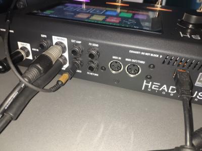

Tengo conectado los monitores al canal L (MONO ) y R (MONO) del panel de atrás OUTPUT del HR.
Probé también a conectar los cascos de auriculares por el conector trasero de la HR 'aux in' y tampoco hace sonido alguno. :S

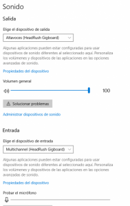

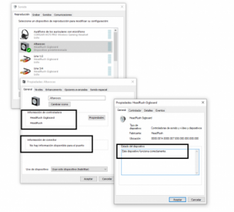

Y esto me trae algo mosca Uso Window, ¿podéis mirar si os detecta en SONIDO>ADMINISTRACIÓN DE SONIDO>botón derecho en propiedades del altavoces HeadRush y si en la pestaña general ¿que os aparece en información del conector?

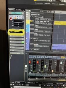

#6 en cada pista puedes elegir los buses de entrada y salida. En el de salida lo normal es que aparezca stereo out o algo asi.
Do lo que hace el ASIO4ALL ni idea, pero es por probar diferentes drivers
dollyboy
por el 11/07/2021
A esto es lo que me refiero

#9
Sí, así me aparece a mí, pero no se oye aunque las barras verticales reconocen el sonido por que se mueven del color verde del máster.
