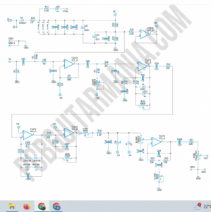

Buenas compañer@s! Acabo de montar un freedman be-od, el pcb lo he pedido desde pcbguitarmania y he seguido sus instrucciones. En total tiene 6 pots (bass, treble, presence, level, gain, tight). Pues bien, resulta que todos funcionan a la perfección menos el control de gain. Giro el pot pero no noto ningún cambio en el nivel de distor.
Observé el circuito y, efectivamente, los diodos LED1 y LED2 (adjunto foto del esquema) que se encargan de distorsionar la señal no clipean, mientras que los leds D6 y D7 clipean a la perfección.
En este video se aprecia perfectamente (D6 y D7 arriba a la derecha y LED1 y LED2 abajo a la izquierda):

He comprobado y descartado los siguientes posibles causantes:
- valores erroneos de R8, R9 o R10 o del potenciometro del Gain (1M).
- OpAmp defectuoso.
- valor erroneo de C9.
Se que estuve peleando con el C10 y C8. Me equivoqué de valor cuando los soldé, y digamos que no soy el mejor desoldando.
Alguna posible causa?
Muchas gracias!

Hola,
Es normal que no brillen, para que lo hagan, entre extremos debería haber una tensión superior a 1,5V y algo así como 3mA o más, dependiendo del modelo. Lo que no me parece tan normal es que esos otros leds brillen tanto al dar un acorde.
Deberías comenzar por medir que tienes 8,5V DC aproximadamente en todos los puntos del esquema marcados como VC y la mitad donde indica VR.
A partir de ahí seguir la señal con el osciloscopio, yo no lo sé hacer de otra manera.
Si dices que no se te da bien desoldar comprueba que tienes continuidad en los pads de los componentes desoldados.
Siento no ser de más ayuda.
Salud!
Ya lo medí y los niveles de tensión están bien. Una pregunta, ¿Que un diodo clipee es lo mismo que decir que conduce, verdad? Siendo así un LED no debería de brillar? Te pregunto desde mi ignorancia e jejejej. El osciloscopio solo lo tengo en mi lugar de trabajo adí que tendremos que esperar hasta la vuelta de las vacaciones.
Y claro que ha sido de ayuda, gracias!
#3 Eso tambien lo medi, y parece que está bien... No se si quemé el mismo condensador o algo.
Gracias compas!
Así es, pero el brillo depende de la corriente que circule por el Led. Por eso te comentaba que es normal que no veas brillar los leds (led1, led2) en un circuito de realimentación de un operacional, porque la corriente suele ser muy poca y, a menudo, durante un pequeño intervalo de tiempo de la señal, recorta solo los picos de éstos .
No obstante, es verdad que D6 y D7 están a la salida de IC2 (no me había fijado), con lo cual la tensión entre los terminales y la corriente que circula ahí sí puede ser mayor que en el caso anterior.

acamm
por el 22/07/2023
El funcionamiento de un led es bastante sencillo.Conduce de ánodo a cátodo a partir de la tensión Vf, (forward voltage). Cuando comienza a conducir comienza a brillar, pero el brillo depende de la corriente que circule. Si es bastante baja, no lo verás brillar. Adjunto el primer datasheet de un led que he encontrado. En el gráfico 3 se muestra la corriente directa respecto la tensión directa y en el 5, la relación entre esta corriente y la intensidad luminosa.
