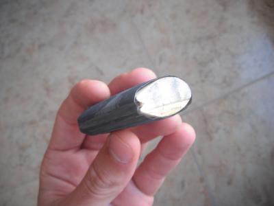

exactamente, no sustituye a esa herramienta, pero el funcionamiento de la recarga de lija es similar, la lija gira sobre el mango para sustituir la parte gastada por otra zona.
Importante que el taco sea de madera dura y que sea todo lo uniforme en lus lineas que pueda, para que la lija se mantenga tensa y nunca toque el fondo del hueco.
:saludo:
...eso es lo que quería saber. :gracias:

Si lo dice el frasco, así será :hedicho: Tengo una en casa sin estrenar, ya voy a echarle un vistazo detenidamente y os cuento... :wink:
De todas maneras, no son herramientas de nivelado, sino de lijado/pulido de trastes. Para nivelar hay que tirarse al limado.

Bueno, yo me la fabrique siguiendo la de Frasco, creao que empece haciendo el surco con una sierra y luego con la lima, lija y paciencia fui dandole la forma... saludos.. por si te sirve..
Pues es cierto, en la herramienta de stewmac la lija hace contacto con la propia herramienta, así que lijas como con taco, pero vas dando vueltas a la lija conforme se gasta...
Yo también me hice una como la de frasco :okis:

Te quedó muy bien...¿La unes por dentro verdad? ¿Con celofán o utilizas algo más potente?
Es que parece la mejor solución ya que todos los trastes quedan con la misma forma e inclinación. :bien:

Me la hice con un cacho de tarima hembra (de la machihembrada) que ya tenía hecha la cata, y redondeando los bordes con lima :okis:
Pues nada, el siguiente paso que me toca es buscar un taco de madera :D

Hola de nuevo. a tu pregunta de antes... si la uno con un trocito de celo y la voy girando como explica Frasco y escupiendo, en serio es un buen consejo de Frasco jajaja!! parece una herramienta complicada, pero en realidad es una tonteria, es muy facil de hacer. Es tan buena a la par que sencilla que la hace genial.
Gracias Frasco por tus aportes!!
