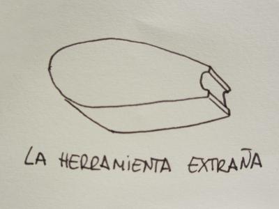

Después de ver el video de Despelothier y del desconocimiento de un buen luthier por mi zona, me he animado a nivelar los trastes de mi Epi LP.
...y ahí va mi pregunta:
¿Hay algún tutorial que explique cómo se hace "la herramienta extraña"? :shock: y ¿Con qué tipo de madera se puede hacer? :no_lo_se:
Puede parecer una pregunta extraña, lo sé...pero es que sino no me atrevo a meterle mano.
Ah, y otra cosa...Una vez nivelados los trastes, hay que volver a dejar el mástil concavo moviendo el álma poco a poco, ¿no?
Gracias por la ayuda y un saludo!! :saludo:
víctor m.
por el 20/11/2012
¿Qué medidas aproximadas serían las ideales? :no_lo_se:
¿Cómo haces la forma del hueco del traste? :rolleyes:
¿Es en forma de V o de U? :perdon:

La forma del taquito de madera no importa mucho, lo qué si importa es la "muesca". Creo que con el canto de una lima cuadrada y una lima redonda luego se puede hacer sin problemas.
Off topic: yo patinaba sobre hielo y las cuchillas se afilaban así, quedando con una canaleta con la misma forma semicircular.
víctor m.
por el 20/11/2012
O sea que tiene que ser semicircular?
Pancho
por el 20/11/2012
Si, básicamente es para recoronar los trastes y que no queden con "filo" en los cantos. Algunos luthiers lo hacen con la lima sobre el traste a 45 grados

las limas...¿Son de hierro o de madera? y ¿Puedes decirme el calibre aproximado? Es para afinar el tiro si tengo que comprarlas...
Pancho
por el 21/11/2012
Son de hierro. Ambas deben ser chicas, desconozco el calibre exacto pero tenés que lograr el ancho del traste así que esa es tu guía para la circular. La plana da igual.

Las limas de recoronar las venden de grado 300 y 150, La forma del taco debe ser parecida a esa que tiene en el dibujo, pues intentamos que la lija una vez pegada pueda girar sobre el taquito de madera para que ofrezca otro trocito en el canal cuando el primero se desgaste.

Por cierto, ¿Vale cualquier taco de madera?
iose
por el 21/11/2012
Hola, yo creo que en la "herramienta extraña" no importa el contorno de la muesca, ya que la lija no entra en contacto con él. La idea es que la lija quede al aire y con holgura suficiente para que se adapte al contorno del traste cuando lo colocas sobre él.

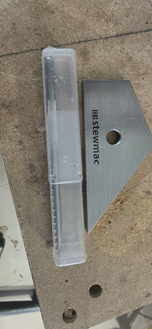

La idea es sustituir a esta herramienta:

Ya, pero esa herramienta tiene la base recta y el que hace la forma del ángulo es el luthier, ¿no?
