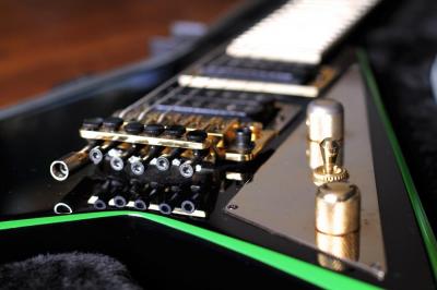

Necesito saber el nombre de esto! Ayuda!
Antonio
por el 16/05/2016
Hola compis!! Necesito que alguien me diga como se llama esto, se que es para dropear y me daría mucha vidilla tenerlo ya que todas mis guitarras tienen Floyd. Adjunto una foto para que sepáis a que me refiero.

es un D TUNA O D TUNER lo utiliza el van halen creo entre muchos otros ,sirve para bajar la la afinación de la cuerda ,con lo que te queda la quinta pulsando las dos cuerdas 5y6 en selleta, osea un dedo en el mismo traste dos cuerdas,,, =I=
quinta asi.

Perfecto, necesitaba saber el nombre con urgencia, gracias Oscar un saludo! Hilo cerrado

Cuidado, porque tengo entendido y por lo que he visto en imágenes con el d tuna puesto el floyd sólo actúa hacia arriba, si lo instalas en guitarras que actúe hacia los dos lados al tirar de la palanca hacia afuera te va a preparar una buena en el cuerpo.
