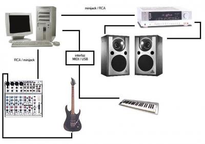

geminis
por el 30/08/2012
asi o mas claro...
