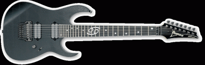

Pues entonces solo lo puedes hacer como en algunas superstrats,
Atornillando directamente en el hueco.
