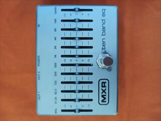

Para eso voy a hacer otro hilo de investigación, pero por ahora, en un instante voy a subir imágenes detalladas del pedal MXR EQ10.

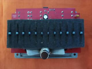

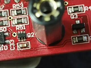

El pedal tiene una carcasa de aluminio y hay que tener mucho cuidado para desmantelarlo, cuando se vuelve a montar hay que hacerlo con mucho cuidado, esos pines led y la guía sobre los que van colocados (que se sacan fácilmente y espero no haga falta nunca buscarles repuesto), hay que dejarlos sin que toquen en el agosto paso que les deja la tapa para que puedan deslizarse suavemente.
modernguitartech Baneado
por el 14/03/2022

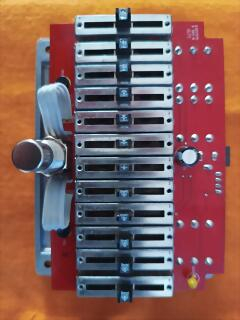

La goma espuma que esta en su interior, protege los potenciómetros del polvo y la suciedad, pero igualmente, es el pedal que mas polvo vi juntar en mi vida, hay que tenerlo guardado o taparlo cuando no se utiliza, es muy frágil en ese sentido, la simple mugre trae ruidos y las bandas de ecualización no responden correctamente, además que el pedal puede funcionar mal y variar solo. Por eso tuve que limpiarlo y abrirlo. Por algo MXR deja el paso de la carcasa tan agosto para cada banda, pero aunque tenga esa goma espuma, el polvo y la suciedad siguen penetrando. El pedal requiere mucho mantenimiento en su uso.

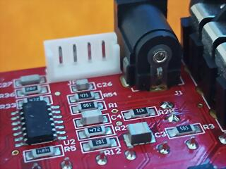

Esa ficha con 4 pines no se para que sirve, posiblemente se pueda conectar alimentación para 2 baterías de 9v, pero desconozco su función.

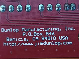

En la placa vienen varios datos impresos, como la fecha de producción o la dirección postal.
La soldaduras están perfectas, como se observan las de las fichas.

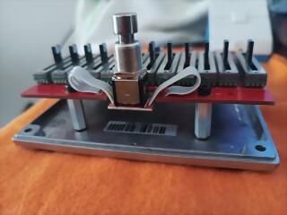

El Switch esta separa de la placa y se conecta con cables planos, esto es un riesgo y puede aflojarse algún punto de soldadura, pero MXR opto por esto tal vez pensando que amortigua la ficha, es posible. Pero no es un pedal para desarmar y volver a montar seguido, hay que cuidarlo para que no junte polvo.
Los soportes sobre los que va atornillada la placa, deben quedar bien colocados, se atornillan desde ambos lados, pero si observan las fotos, sabrán que están casi tocando algunas pistas del circuito impreso, que aunque eso este revestido, es otro riesgo para que con el tiempo se salga el esmalte y puede haber un cortocircuito o una falla, casi no dejan espacio y por poco mas los dejan atornillados sobre las pistas del circuito. Esto es un error de MXR.

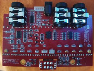

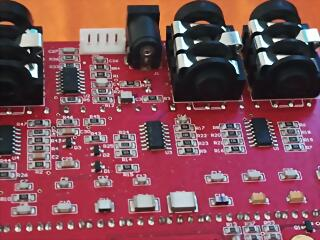

Ahí se pueden ver perfectamente los circuitos integrados, esos que vulgarmente les dicen cucarachas, hay varios de esos formando un circuito PRE-AMPLIFICADOR, Porque el pedal es mas eso que un ecualizador. Principalmente si se coloca adelante de todo en la cadena de pedales.
Un panorama del circuito completo con todos sus componentes muy bien diagramados, pero que al ser tan pequeños y miniatura, no hacen que sea algo fácil de trabajar para su futuro reemplazo el día que un técnico deba hacer algún tipo de reparación, los transistores y las resistencias son del tamaño de una pulga.

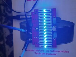

El pedal encendido y funcionando sin carcaza, para probar que no haya fallas justo antes de montarlo nuevamente.

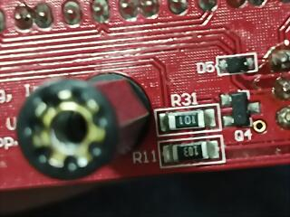

Por último, repito esta foto donde a la izquierda sobre la plaqueta, podremos ver un pequeño diodo color ocre, seguramente ese diodo cumple algún tipo de función como una especie de fusible, pero no tiene nada de extraordinario, para dejarlo ahí como si fuera algo especial, o el componente milagroso, quizás este ahí de esa forma para que le quede mas accesible a los técnicos que algún día tengan que cambiarlo ya que será de las primeras cosas que puedan quemarse en el circuito, aunque espero que el pedal dure muchos años como promete MXR en los folletos que vienen con la caja del producto. Por ahora con apenas un año de uso, tuve que abrirlo para limpiar del polvo a todos los potenciómetros y no es que lo tuviera en un ambiente lleno de polvo, todo lo contrario.
