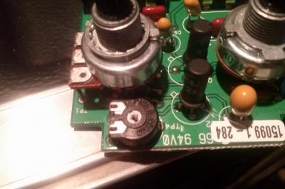

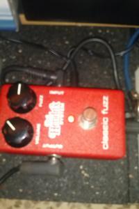

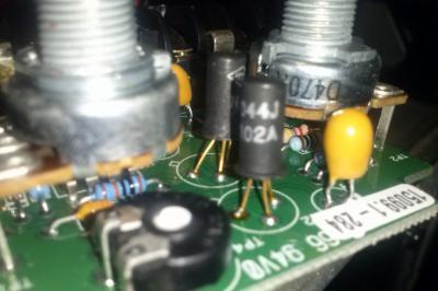

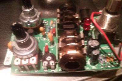

Hola recientemente he comprado este pedal de mxr que salio durante un año y descatalogado,he indagado un poco de info en la red y parece ser que aparte de que no tuvo muchas ventas en su momento,fue retirado por problemas legales por el nombre con los herederos de Hendrix...aparte de eso en foros yankis dicen que hay dos tiradas de fuzzes con diferentes germanios,y eso me hizo a abrirlo para saber cuales llebaba,yo me encontre con uno de los que salen pero en vez de germanios color plateados son capsula negras,asi que parece que usaron lo que tuvieron en el momento y hay diferentes tipos que suenan mas fiel o menos al original fuzz face,la sorpresa fue que al abrirlo tambien encontre dos trimpots internos, que modifican bastante el sonido,yo creo que deben ser de control del bias o voltaje,no se muy bien,la verdad es que toqueteandolo un poco a lo loco consegui sonidos mas viejunos,si alguno tiene mas informacion sobre ello asi como de los germanios que lleva o se le pueden poner para mejorarlo, cualquier informacion sera bien recibida,saludos fuzzeros......

indagando un poco mas parece ser que este modelo lleva buffer de salida para que no haga falta ponerlo siempre aantes que el wha,wha friendly que dicen los yankis,esto ayuda a que no hace falta que vaya siempre el primero en la cadena...por.contra pierde un.poco el sabor a ff original pero se lleva mejor.con otros pedales,sigo a ver si alguno me cuenta algo mas sobre el.saludos a los fuzzeros,parece que por estos motivos es un fuzz poco convencional y no muy apreciado por los puristas,pero que carajo suena decente y se lleva bien con el resto.de pedales y fuentes multiples,saludos...

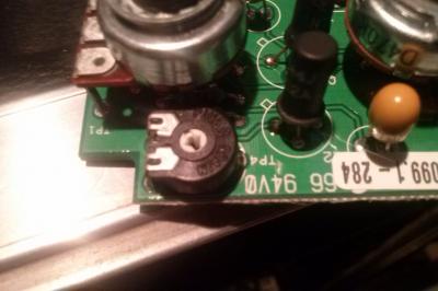

parecen transistores oc44. Si son estos, son de germanio. Uno de los trim es de bias, y te sirve para ajustar la cantidad de saturacion, pudieran decir que sirve para "afinar" el pedal. En mi experiencia, los germanios dan una saturaion mas suave, a la vez que le dan un toque como metalico al sonido.
Los de analogman dicen ser los unicos que hacen actualmente (o hacian) fuzzfaces de acuerdo a las espeficaciones de los originales, con transistores ntk 275. Ahora estos sun faces los venden en ebay de segunda mano por mas de $400.

gracias ppr comentar,si si los sunface son ya intocables...en fin...y sabes para q puede ser el otro trimpot??? supongo que no hay otra q probar bien a ver que hace...ya comentare las impresiones,el.prmero q se ve en las fotos seguro q es lo q dices del.bias,pues el.resultado bajandolo a tope es de menos ganancia,como mas.vintage,y el.segundo pense que podria ser lo.msmo para cada germanio...no es una supermaravilla.de.boutique pero suena bien.el cabron

casualmente navegando me tope con un esquema del circuito de ese pedal dunlop. Son dos trims para ajustar la resistencia del colector de cada uno de los transistores. Vas jugando con los dos hasta que le encuentres el "punto dulce".

desolde los trimpots internos para soldarlos de nuevo por la otra cara del circuito y asi poder ajustarlos solo con abrir la tapa.
El trim de arriba ajusta la ganancia del buffer de entrada, de este modo se puede saturar el primer transistor con el potenciometro de distorsion incluso al minimo.
El otro trim controla la tension del primer transistor, desde un sonido entrecortado a 2,5 v. hasta suavemente saturado a 4.5v hasta un maximo de 7.5

El mio tiene 2 transistores NTE102 chatos, de los de tipo sombrero.
