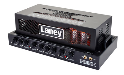

El caso es, no entiendo eso del canal limpio y canal con distorsión o 'sucio', En el caso de mi amplificador no hay nada que diga channel o algo así XD, disculpen mi ignorancia.
Esta es la parte frontal de mi amplificador:
A la derecha, entre las ultimas 2 perillas, hay un Switch que activa y desactiva el efecto de la perilla 'Pre-Boost'. No se si tendrá que ver con eso?
Primero: Por lo que he leído solo dicen que para pedaleras de distorsión hay que conectarlas en el canal limpio y bueno, yo no entiendo esa parte al menos en mi amplificador.
Segundo: No se si pueda darle la distorsión de la perilla 'Drive' del amplificador, mientras tengo también la Distorsión de una pedalera. Puedo quemar algo si lo hago o solamente se escuchara mal?

Subele a la perilla que dice Drive y seguro tendras la distorsion adecuada! No conozco ese amplificador pero debe ser así
karal
por el 06/11/2014
Orale, parece q tu ampli es de un solo canal, lo bueno es que de seguro con cualquier pedal de distor high gain va a rugir de lo lindo, y hay muchos pedales muy buenos, en ese caso prueba el Hardwire Metal Dist, esta muy bueno para cualquier estilo metalero y en ampli de bulbos truena que da gusto...
