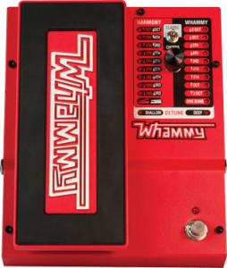

Hola, soy nuevo, y me gustaría saber si alguien conoce algún multiefecto que te deje utilizar varios efectos a la vez?, me explico: utilizar el chorus a la vez con el phaser y el tremolo, x ejemplo... o por ultimo que no te restringa tanto como lo hace el multiefecto que trae el VOX ADVT.
Y lo ultimo, algun multiefecto que simule el Whammy? , creo que el Zoom G1X simula el pitch shifter y el harmonic, alguien conoce algun otro?
Preferentemente que sea de una calidad parecida al del VOX ADVT
GRACIAS!

#1 el digitech whammy me parece muy bueno, para este efecto, yo de hecho estoy intentando hacerme de uno, y de las pedaleras no conosco tantas, pero yo tengo la boss me 50, y me deja mezclar la distorcion, con delay, y con otro tercer efecto (flanger,chorus,phaser,tremmolo,harmonist,ratary,vibrato,pan) y me parece una muy buena pedalera, pero tambien hay otraas mas caras, como la digitech rp1000, con esa puedes mezclar, compressor,distorsion,delay,reverb,chorus/fx, en tiempo real con solo apretar el boton correspondiente, la boss me 80 tambien te da esa opcion de mezclar varios efectos con solo apretar un boton, varias pedaleras te dan la oportunidad de mezclar varios efectos, en un solo preset, como la rp 70, pero solo las de gama mas alta te dejan ponerlo y quitarlo en tiempo real con solo un boton, yo buscaria la boss me 80 o la rp1000
daanieel
por el 12/10/2015
aunque si no buscas agregarle o quitarle efectos en tiempo real, y buscas algo mas barato que la rp1000 o la boss me 80, te recomendaria la boss me 50, la verdad me parece una muy buena pedalera para lo que cuesta, y es muy facil de usar

Estuve viendo el Boss Me 50 y me llama mucho la atencion, veo que puedo utilizar 3 efectos ( dist, modul, delay) mas el compresor, reverb y el pedal de expresion cierto?
Pero veo que no tiene auto wha, me gusta usar el cry baby junto con un auto wha, le da un sonido mas claro :)
Lo otro, que opinan del Boss Me 25?
Saludos!

Ya te dijeron que el que te deja combinar varios efectos de la misma familia en un mismo patch son la G3 y G5.
Si quieres un efecto whammy, tiene que ser la G3x, que tiene pedal de expresión.
