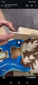

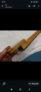

No es por meter mas leña al fuego pero no da ninguna solución porque sabe perfectamente que el problema principal es un error de diseño del tenon del mástil. Aquí se ve una foto del grosor del tenon de un mastil PRS, y el del aficionado. Cual creéis que es el correcto?
Lo que no entiendo es como alguien que ha construido una guitarra tan bonita como prefiere borrarse del mapa antes de dar una solucion que al compañero Fer.

No se... yo hago muchas cosas de carpintería, muebles y cosas así. Por amor al arte. Y sinceramente que un "luthier" no sea capaz de encolar más madera a ese zoque me da a pensar que está todo hecho con una CNC y el tipo no sabe ni cincelar, ni serrar, ni encolar.
A bote pronto se me ocurre, que me puedo equivocar.
Hay colas durísimas que si las dejas endurecer contra la madera con unos sargentos bien fuertes, eso no se va en la p*** vida. ¿No le puede poner una capa de madera extra a esa junta? Digo yo...
Pero todo es verlo, que le llegue la guitarra y piense como arreglarla. Todo se puede arreglar en carpintería, todo, se lija, se tiñe, se vuelve a barnizar y no se nota nada. Como si jamás hubiera estado allí el problema.
Leches, que yo, que no tengo ni idea, he arreglado roturas de pala, y de mástil por la mitad, y no se notan ni mirando de cerca.
