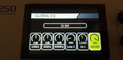

#120 Esta claro lo que comentas , que es cuestión de currarselo . Pero en temas de EQ ando algo perdido ¿ Podrias echarme un cable ? supongo que ajustando la eq global esta todo solucionado.
Kurzleader
por el 24/01/2020
#121 La EQ global es para correcciones generales, una vez que tenemos nuestros presets ajustados en base a nuestro equipo (referencia principal) y nos enchufamos en otro pero hay frecuencias que nos suenan fuera de su sitio en todos los sonidos y es una locura estar retocando preset por preset. ¿En qué equipo te conectas habitualmente donde armas tus sonidos? ¿Monitores autoamplificados, auriculares, ampli de guitarra? Danos más información y te vamos comentando.

#121 Pues conectado a una etapa valvulas 6l6 y una 2x12 celestión f12x200 fr fr y en casa toco conectado a mi viejo Atomic 18 w frfr .

#123 pues no sabría por donde decirte que frecuencias recortar/realzar ya que la etapa de válvulas coloreará a su manera, si con auriculares te suena mejor todo luego es quitar o poner donde te sobre o falte en la etapa imagino...

En el momento que te trabajes unos sonidos convincentes para casa/estudio en directo va a ser cuestion de ligeros retoques sobre esos sonidos (la EQ global ayuda mucho para adaptar tus sonidos a la PA donde te enchufes).

Añadiria de asegurarte de te un buen paso alto y bajo...ya con eso teoricamente si el tecnico de sala es bueno hara poca cosa, retoques minimo y notaras que te verá con cara de asintir joe con el cacharro... osbre todo curra meno el jajaja

#131 eso es, yo lo tengo ajustado los cortes en 80hz para el pasa-bajos y 12Khz para el pasa-altos, es una delicia que lo incluya en el global EQ.
