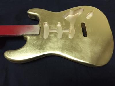

Para terminar hay que dar un barniz por encima. Cuanto antes mejor para evitar ensuciarlo o que empiece a oxidarse si lo has tocado con las manos.
Normalmente se hace con goma laca. Yo la di también con el aerógrafo. Puedes darle varias manos para que se quede un poquito consistente y que no se estropee el acabado. Si vas a barnizarlo con nitro o con poliuretano y lo vas a hacer tu, se puede dar inmediatamente.

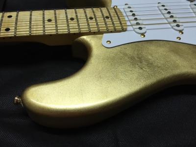

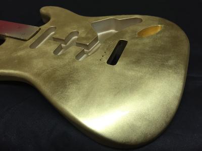

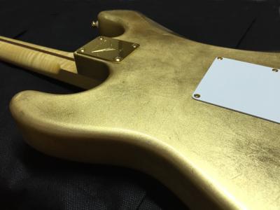

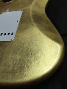

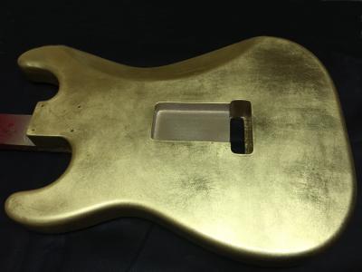

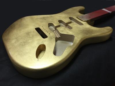

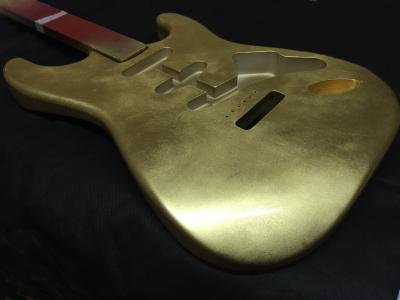

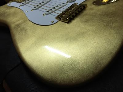

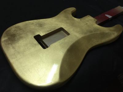

Unas fotos del pan de oro puesto

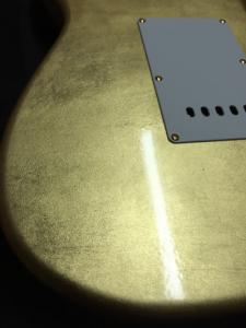

Bueno, pues ya solo queda el barnizado final. La Cort me la barnizó un conocido en un taller de pintura del automóvil con barniz de poliuretano del que llaman de dos componentes para que se quede bien duro.
En este caso también la llevé a barnizar del mismo modo. A mi me ha dado buen resultado y si quieres que quede totalmente liso hay que aplicar unas cuantas manos dejando secar entre mano y mano. Lógicamente el pan de oro se queda arrugado en algunas partes y no está totalmente liso, así que para dejarlo lo mejor posible es darle un par de capas finas, lijar, pintar, lijar, pintar, lijar........
´No me han hecho un trabajo super fino pero es lo que tiene no hacerlo uno mismo y usar todo el tiempo del mundo. Aún así no me puedo quejar. Creo que si no se mira con demasiada atención no se ven muchos fallos.

¿Qué más queda?

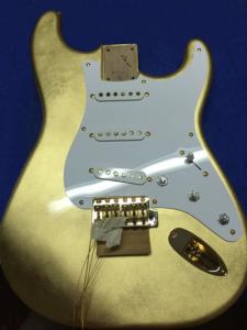

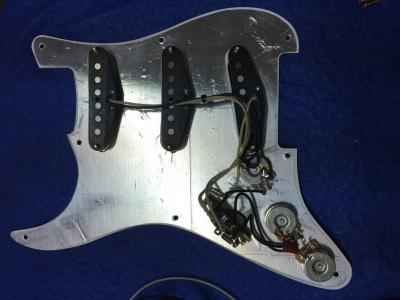

Pues apantallar para evitar al máximo ruidos indeseados. Hay dos maneras de apantallar las cavidades. Una es con chapa de cobre y la otra con pintura conductiva de grafito. He leído mucho sobre el tema y he llegado a la conclusión que cualquiera de ellas es buena si está bien hecho. Yo tengo pintura de grafito de Steward McDonald que compro mi hijo en los USA hace muchos años y aún está perfecta. Hay que dar al menos un par de capas para que quede consistente y luego he leído que hay que poner en contacto esa pintura con el apantallado del golpeador.
El golpeador es un Fender original y me llevé la sorpresa que viene tal cual, limpio de polvo y paja y sin apantallar. Ya les vale!!!
Tuve que pedir un par de hojas de aluminio aislante a Thomann (también les vale que el tamaño de una hoja no cubre la totalidad de un golpeador de Strato). Aislé el golpeador y he pegado a la zona pintada con grafito un trocito del papel de aluminio que me sobró al recortar a la cavidad y que he dejado que llegue a uno de los tornillos del golpeador. Para que haga buen contacto he quitado con disolvente y luego raspando parte del adhesivo de la hoja de aluminio. Si hubiese tenido cinta de cobre la hubiese usado pero no tenía. También se puede atornillar, pero es un poco menos estético

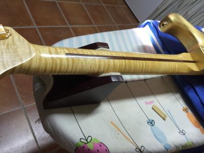

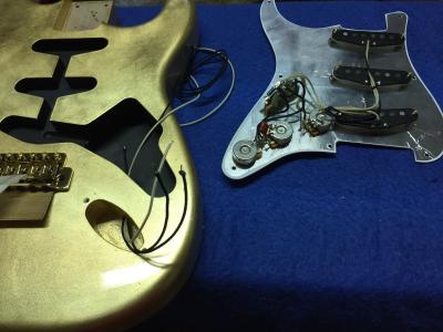

Ya solo queda montar la electrónica al golpeador, soldar los cables del Jack y la masa a la zona de muelles, montar y atornillar el golpeador y la tapa trasera. Luego poner el mástil y se acabó. Pues bien, de eso nada.
Otra pega es que yo compre un cuerpo ruteado al estilo vintage. Como el mástil es de 22 trastes y tiene al final la solapita, si intentas quitar el golpeador con la electrónica montada ¡no sale!. Ahora veo porqué las guitarras que llevan mástil de 22 trastes llevan un cajeado más grande. Para poder deslizar el golpeador por debajo y sacar el golpeador sin quitar el mástil.

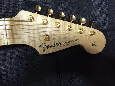

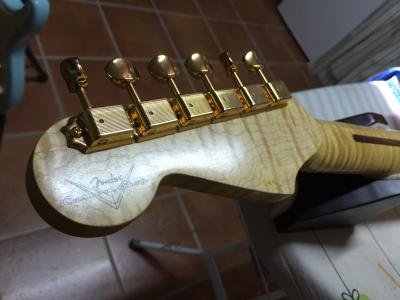

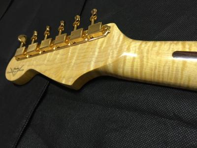

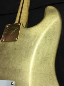

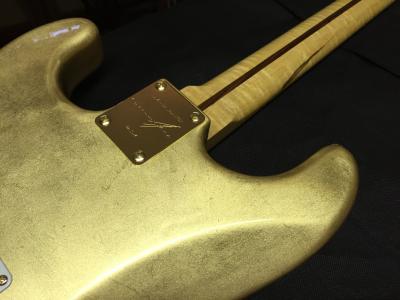

Al mástil le he pegado una pegatina de Stratocaster como la original y una de custom shop por detrás. No son perfectas pero si no las comparas con las originales hacen su papel. Había conseguido una de la firma de Clapton de Singapur y cuando la intenté poner se deshizo literalmente. Estoy esperando que me manden una en condiciones y la pondré cuando me llegue. Por supuesto estas pegatinas son más falsas que Judas y no pretendo hacer ninguna competencia a Fender ni pretendo engañar a nadie como si la guitarra fuese de marca Fender. Como os podéis imaginar es puramente estético y la guitarra es para mí y no tengo intención de venderla ni de hacer negocio. Quede esto claro.
pacoroa
por el 28/08/2015

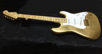

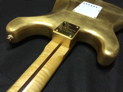

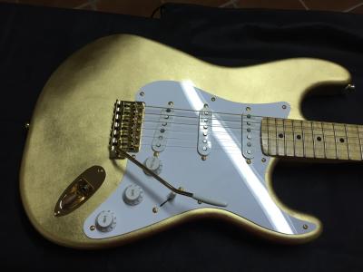

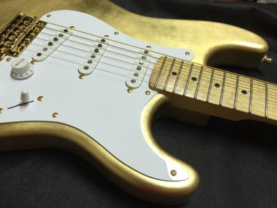

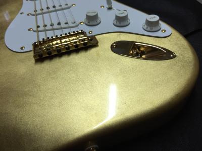

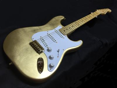

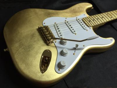

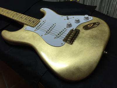

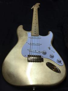

Y por fin la guitarra completa. Faltaba ponerle el String Tree y cerrarle el compartimento de los muelles. En una de las fotos que se ve la pala se puede observar lo que comentaba que hay madera después de la cejuela que no empieza a descender al poco de salir de ella y que estaba previsto para una cejuela de Floid Rose.
Ya la he probado y suena francamente bien. No digo que como una Custom Shop pero sí muy bien. Quizas tiene un tono un poco agudo para mi gusto en comparación con una guitarra con Noiseless que tiene un sonido como más gordo, pero esas pastillas vintage 57' le dan el twang típico de una Stratocaster y solamente regulando los potenciómetros de tono consigo un sonido más a mi gusto.
Necesitaría pasar el mástil por un lutier que le diese un nivelado de trastes para dejarla fetén y es que me gusta dejarla muy bajita y cómoda. El mástil venía con los trastes aceptables pero por supuesto sin nivelar profesionalmente.
Aquí van las fotos y espero que os haya gustado.
Si alguien se quiere poner a la tarea, gustosamente puedo echarle una mano. Como se suele decir la experiencia es un grado. Saludos a todos
pacoroa
por el 28/08/2015
Estas son las fotos finales. Comentar que la placa del mástil la compré por internet a un canadiense que las fabrica.
