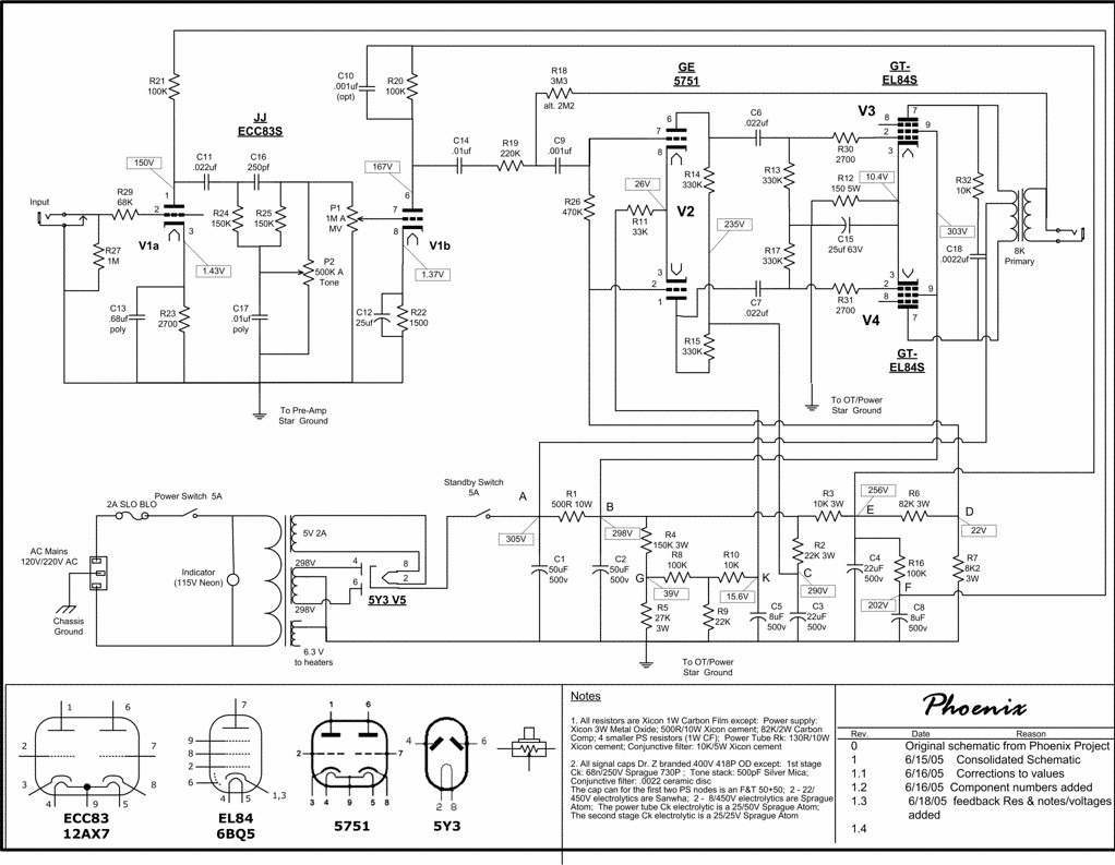

Gracias compa, ¿te refieres a los filtros esos que me comentabas que se colocaba un condensador en paralelo con el primario?
Recuerdo que me comentabas que era muy tipico en equipos de HIFI, realmente hasta donde me estuviste comentando recuerdo que esto lo que hacia tambien era matar las altas frecuencias, se cargaba los agudos y que se ponia en serie con una resistencia para no eliminar demasiados agudos.
En realidad el conjunto cap en serie con el resistor conforman un filtro que (si los valores son calculados correctamente) hacen que las valvulas de potencia vean una carga relativamente constante en todo el rango de frecuencias.
O sea hace que el amp tenga una respuesta mas pareja en todo el rango de frecuencias mejorando principalmente la ganancia en frecuencias medias y altas.
Esto se aplica a amps sin realimentacion negativa en la etapa de potencia.

Exactamente. Este filtro hace algo "parecido" a lo que haría la realimentacion negativa en términos de lograr una respuesta mas plana y pareja en el rango de frecuencias. Una respuesta mas "lineal".
TonyGT-Ibiza escribió:
¿este tipo de filtros no se ven mucho en amplis de guitarra verdad, si no es mas en hifi?
No es muy comun en amplis de guitarra aunque Dr.Z suele usarlo en algunos de sus amps y casualmente lo usa en el Carmen Ghia donde tambien utiliza realimentacion negativa.
Por ejemplo en el CarmenGhia

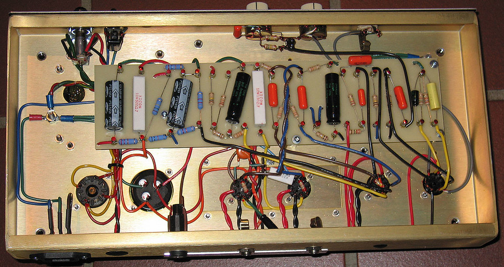

Vaya montaje mas guapo punto a punto, me ha parecido ver que desde el input a la reja del primer triodo va apantallado, eso ha sido un buen detalle jeje, yo siempre lo hago a partir de ahora, y si entre el input y la primera reja, hay ademas, pistas de cobre por medio y componentes, directamente los monto en el mismo potenciometro y pego un corte a la pcb y voy directo apantallado a la reja.

Volviendo a la pcb del montaje ese tan limpio y ordenado que pusiste, ¿como se llaman esas placas que se usan para el punto a punto?

Ese amp que postee no es lo que se considera punto a punto. Un amp PTP (Point To Point) no tiene placa sino que los componentes se sueldan directamente entre los zocalos, potes etc y a lo sumo se utilizan tiras de terminales para generar nodos de conexion común. ESta tecnica era muy comun en amplis simples de ccomienzos de los 30/40.
En amplis mas complejos, el punto a punto se hace realmente engorroso y ni hablar dehacer reparaciones y/o modificaciones.
Sin embargo algunos fabricantes siguieron y siguen cableando sus amplis punto a punto.
Acá un Bad Cat punto a punto.
Y acá un Matchless DC30 tambien punto a punto.
Ahora de los amplis que usan placas para el circuito tienes los que usan placas con ojales o torretas que es el caso del Dr.Z Carmen Ghia que postee o de los que usan placas de circuito impreso como pueden ser los Fender/Marshall/Mesa modernos.
Para las placa para ojales o torretas yo suelo usar o Micarta de (un tramado de tela de algodón embebida en epoxi) o lo que se conoce como Garolite o G10 (un tramado de fibra de vidrio embebida en epoxi). Este último es el que usa el Dr.Z que esta posteado arriba. También se pueden usar otros materiales como las placas de pertinax o incluso cartón como usaban los viejos Fender.

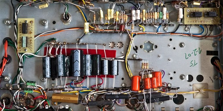

Si mal no recuerdo requiere valores muy grandes de condensador, para proteger también de picos de sobretensión creo recordar,
Yo lo solucione agrupando varios condensadores, y el filtro se puede ajustar a oreja o con un osciloscopio.
Había un articulo muy bueno o hilo paso a paso en un foro amigo conocido, muy descriptivo
Negrito si me dejo o cambio algo corrígeme. :-)

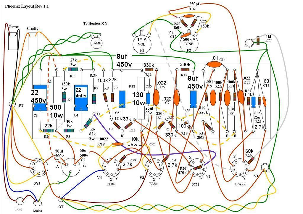

En esta foto adjunta veis el tocho de condensadores de color naranja para llegar a un valor alto necesario.

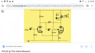

En el esquema supongo que lo utilizan para otra cosa, pues el valor es mas peque del condensador, ?
Por cierto Tony ese esquema tan simple de la pcl82, lo mismo te viene al pelo jejeje para lo que estabas montando con ese tubo.

Si te refieres al filtro del Dr.Z Carmen Ghia que postee, en realidad el objetivo es justamente ese, el de eliminar los picos y oscilaciones de alta frecuencia debidos al caracter netamente inductivo del Trafo de salida. El valor del cap como bien indicas se ajusta o a oido o con osciloscopio de manera de eliminar frecuencias por sobre el rango audible y "plachar la respuesta (o equiparar ganancias) en el rango de frecuencias de uso del amp. Como en cualquier filtro R/C el valr del cap depende fuertemente del valor de la resistencia que se use. Y el valor de la resistencia, a su vez, depende fuertemente de la impedancia de carga y por ende del tipo y cantidad de valvulas de potencia que estemos usando.
El manual de RCA recomienda 1,3 veces la resistencia de carga recomendada para la válvula (cosa que DR.Z cumplio casi a rajatabla).
Las veces que lo he visto implementado en amps de guitarra con dos EL84 el cap siempre rondaba los 2nF. Con cuatro EL84 o con dos 6L6/EL34 en el orden de los 5nF y con cuatro 6L6/EL34 en el orden de los 10nF. Esto siempre en amps de guitarra/bajo.
En HiFi tal vez se usen otros valores ya que tienen rango mas extendido que los amps de instrumento.
